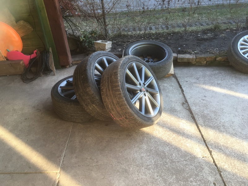

Nem. A tanúsítvány szerint a Kleber több kategóriával jobb fogyasztás tekintetében, vizes úton tapadásban ugyanannyit kapott, hangerőben a Vredestein 70 a Kleber 71. Igaz hogy leghallkabbnak a Godyear Eagle F1-et hozza 68 dB-lel, na ilyenem volt de soha többet nem lesz az is biztos! Kopott összevissza nagyon gyorsan, hangos volt, vizes aszfalton pedig majd befostam, annyira úszott. Konkrétan halálfélelmem volt.
Szóval, akkor nyárinál is hátra kell a kevésbé kopott gumi?
Liquid2017-02-27 13:55:45 // 92105
Nem feltétlenül, mert nyárinál is játszik a vizes úttest, ahol szintén nem rossz ha van hátul tapadás.
RomeoOne2017-02-27 13:53:19 // 92104
Mármint, azt akartad írni, hogy a Vredestein messze veri a Kleber-t, ugye?
Smith2017-02-27 13:51:56 // 92103
Nyárinál mindegy? Ahogy tetszik? :)

hátra kell a jobb gumni, hogy ne a hátsó tengely menjen el előbb, gondolom azért mert azt jóval nehezebb korrigálni

Legutóbb azt mondták, hogy hátra kell a kevésbé kopott, mert úgy nehezebben csúszik meg az autó fara.
Korábban pedig azt, hogy előre kell, mert a hajtott keréken fontosabb a jobb tapadás.
De van itt nálam okosabb ember, majd megmondja a frankót! :D

Itt a Kleber nem is szerepel, gondolom mint másodvonalbeli játékos, nem vették be a játékba. 2 db-ot kénytelen vagyok venni, összességében egy 20-assal lennék beljebb a Kleberrel a Vredesteinhez képest.
Jut eszembe, az új gumit szokták előre tenni vagy a kopottabbat? Hallottam már minkettőt jótanácsként.

Smith2017-02-27 12:56:54 // 92094
Kleber gumikról van valakinek tapasztalata/véleménye?
235/40R19 Kleber DYNAXER HP3 96 Y XL
Másik ami még belefér nekem árban: Vredestein Ultrac Vorti 96 Y XL
Paramétereket tekintve a Kleber messze veri a Vredesteint, de persze ez csak a papírforma :)
