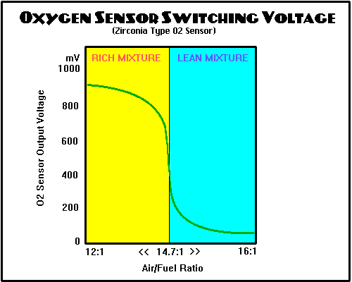

1224, 1223: Nem jó a lambda szenzor, nem fáradt, hanem total halott, vagy nem er el a jele a motronicba, vagy sok a kakao. Digit nagyimpedancias voltmerot raakasztani a Motronic 24 -es labara aztan nezni szepen kuszik e a lambda jel: meleg motornal ilyesmi a jele:
Idealis 150mV - 850mV

Tocsa, a pulzálást az AFM-en a nem tökéletes égés okozza , azaz szerintem sokat kap, vagy valamelyik tengelyed retardált. Azaz szerintem az AFMnek semmi baja. A moror szivogatja.
A lambda jel melegen kb. 250mV és 850-900mV között periodikusan változik, igazából szkóppal szoktam nézni. De a középértéke 500mV a Lambda=1 értékhez.
Neten keress rá: narrow band oxigen sensor operation - lesznek szkópképek, meg mindenféle csudajó:)
Ilyenkor 14,7:1 a levegő benzin arány. Azt meg lehetne nézni, hogy kiveszed a motronicot open loop - bol - pin 27 felveszed GNDről, és közbe méred a lambda jelet, hogy amikor hezitál akkor mi van. Szerintem dus lesz abbol amit leirtál meg ahogyan a gyertyáifd kinéznek. Sztem 3-4 fogat feszits az AFM-en, meg mindenképp szerezz normális gyertyákat. El is szegényitheted az AFM-el csak hogy tudd szegény lett, és ha nem hezitál csak egyszerüen nem megy akkor látszik dús volt.
oxigénszenzor elméleti feszültség értékei:
tocsa, csakis nagyimpedanciás fejjel mérd, mert leterheled a kicsikét, min Zbe 200kohm. Azaz pl. egy tuti digit multival.
ugyis szereted magad +rázatni, épits egy AFM monitort:
