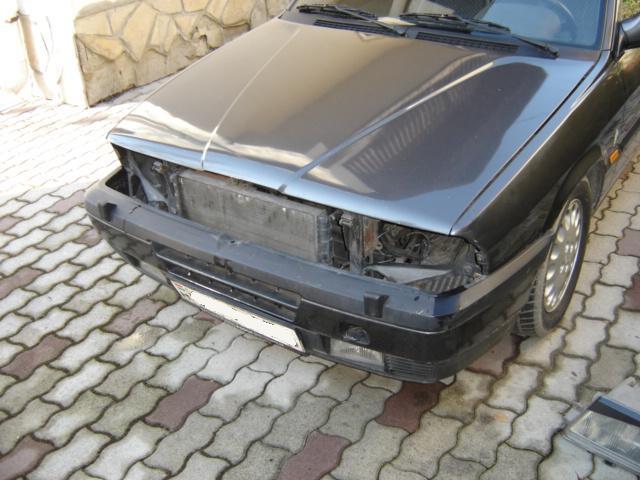

Az összes régebbi autónál meg lehet csinálni, aminek ragasztva van a fényszorója. A módszer a következő: elkezded melegíteni az üveget (nem a műanyagot, mert megolvad) 1 pár perc múlva, a műanyag és az üveg közé, óvatosan, be csúsztatod a csavarhúzót. és szép finoman szétfeszíted, a lámpa teljes kerülete mentén. Értelemszerűen addig kell melegíteni, amíg nem jön szét és mindig ott, ahol a csavarhúzó van.
Összerakás: letísztítani a régi ragasztöt, a műanyagról és az üvegről is, és valamilyen pasztával(FBS, Gumiám, stb.) összeragasztani.
Sztem a Te lámpádat nem kell szét szedni, hanem a foncsor felől benyúlsz 1 tiszta ronggyal és visszapattintod a helyére a "gömbcsuklót". Előtte nem árt kicsit bezsírozni, én legalábbis így oldottam + az ilyen jellegű problémát.

Ti. nekem a fényszóró magasság allítió rudacska pöcke (sej, be szép szavak) pattant ki a keretből, így általában csak a fákon fészkelő madarakat látom a jobb oldalon :-)
üdv

Látom nem hallgattál rám(arra amit emilben írtam)!, A fényszórót gyönyörűen szét lehet szedni(törés nélkül!), csak 3 dolog kell hozzá: türelem (kb. 15-20 min.), csavarhúzó, hajszárító v. hőlégfúvó.
