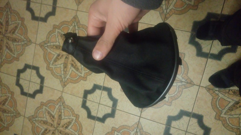

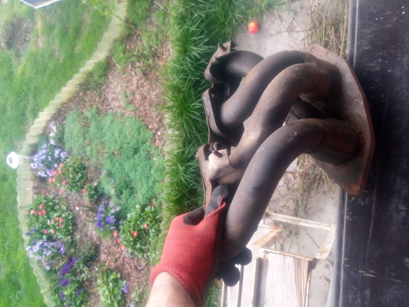

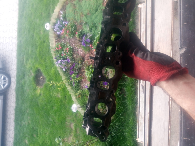

Néhány apróság eladó. Nem kereskedni akarok velük, pusztán vagy megmaradt vagy feleslegesen megvettem őket:
1,9 jtdm műanyag M . Marelli szívósor ledugózva :
35.000 Ft.(de ha odaadod a tiédet akkor 15!)
1,6 ts 120lovas leömlő :
5.000 Ft
1,6 ts olajkartel:
10.000 Ft
Kép majd ha megtalálom... :)
Kézifék szoknya :
2.000 Ft
Váltószoknya egy helyen szakadt, viszont Nem a króm, hanem nem tudom, mert még ilyet nem láttam 147Ben, lehet a Ti-nek ilyen van? Ingyen valami mellé ha kell
Napellenző jobb oldali hibátlan:
3.000 ft
Kép az oldalamon.
Alkudozni lehet...

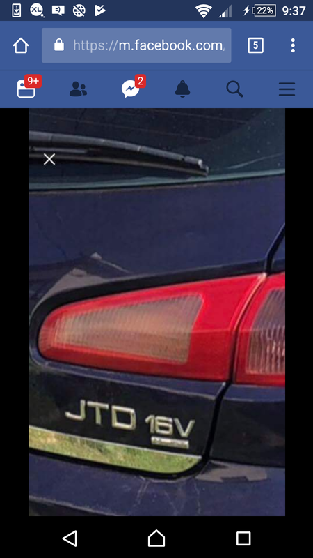

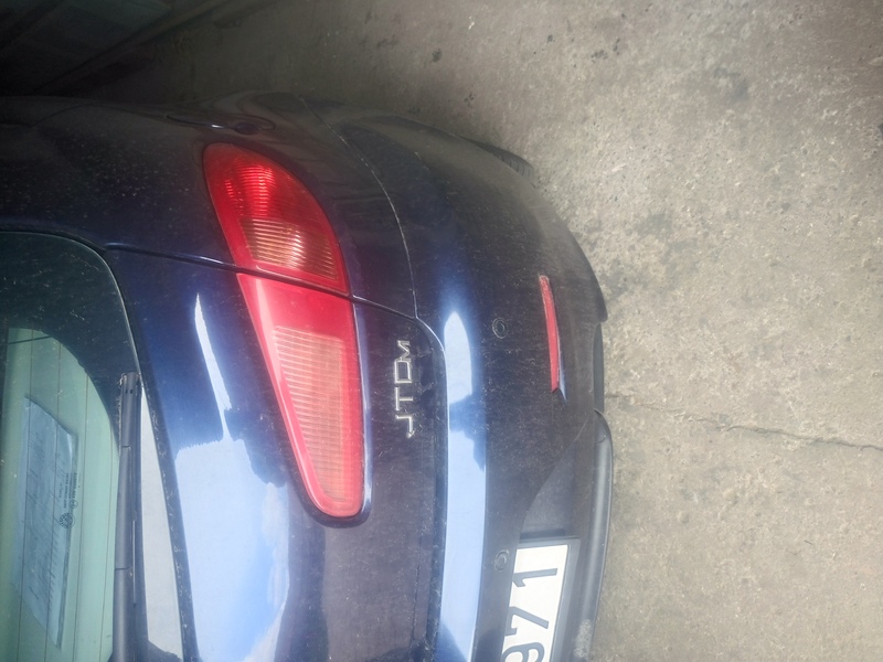

frusciante2018-04-11 12:17:51 // 57175
Ahogy látom a 2005ös évjáratúakon van a jtd multijet felirat, az újabbakat jtdm...(csak 150 lovasakat néztem)
frusciante2018-04-11 11:46:43 // 57174
A képeken mindkettő multijet... Ezért nem értem... Az egyik jtdm feliratos a másik jtd alatta multijet...
Bento2018-04-11 10:53:38 // 57173
Azt hiszem (de vannak itt nálam sokkal járatosabbak ebben a témakörben), hogy a JTD jelölésű az "ős", kettő időpontban befecskendezési technológiát rejti, a másik pedig a frissebb fejlesztésű "Multijet".
