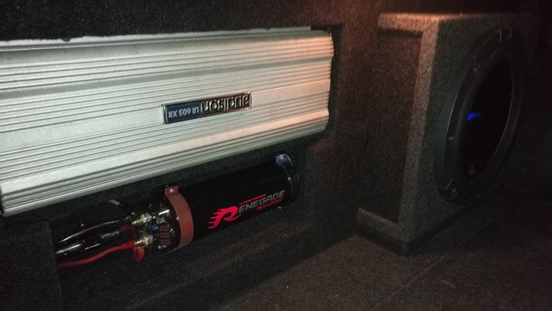

kricsesz2017-10-17 21:08:52 // 17028
147
Pioneer MVH-X580BT
Tápok küszöbnél
RCA-k középen
Sehol nem keresztezik egymást, közelben is csak az erősítőknél vannak
Mégis van generátorzaj, nem 500Ft-os kábelek vannak az autóban.
Két tippünk van. A rádió mögött megy egy vastag kábelkorbács és az adja a zajt, vagy az RCA kábel árnyékolását kellene a fej házára vezetni.
Volt már hasonló esete valakinek? Mi lett a megoldás?
Pioneer MVH-X580BT
Tápok küszöbnél
RCA-k középen

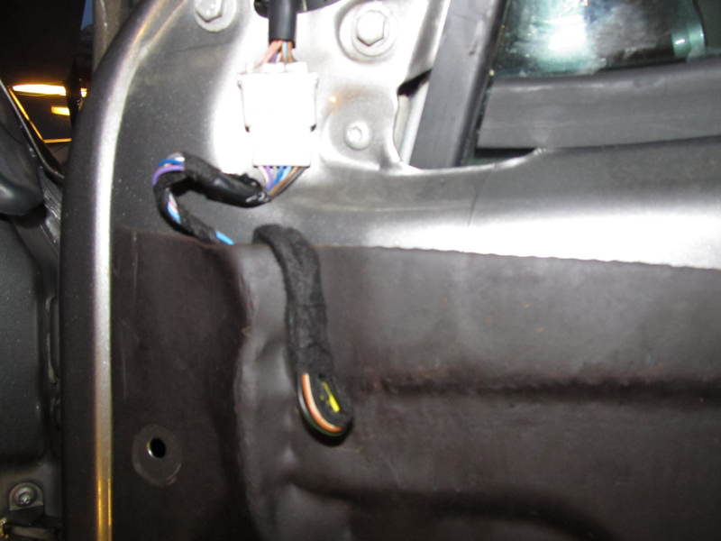

Piritu - 1.000.0002017-08-23 21:34:47 // 16997
Nem olvadt meg, a képek bő 3 éves használat után készültek. Persze ez spéci cucc volt.
A külső lemezre emlékeim szerint nem tett semmit, mert szerinte a gyári elég volt. A hangszóró mögé nem nagyon lehetett tenni semmit, mert akkor nem lehet leereszteni tőle az ablakot. Amúgy nem is kellett.
Részt vettem vele anno a Gorenje Party HiFi versenyén. A zsűrinek tetszett, csak a mély ládámat kifogásolták.
