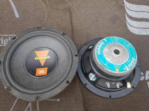

az alabbi kepen lathato kiemelögyürü müfäbol keszül majd, alul a neten latott falap lesz a lemezre rögzitve, lehet menetes csavarokkal rögzitbe, biztos ami biztos, a hangszoro maga meg a müfaba furt M5 ös menetekben kapaszkodik. A 8" os räcsot meg egy szinten most keszülö gyürü fogja majd fel.

Kócosw2017-05-16 11:02:51 // 16883
köszi, ilyen gyürük a mostani szette malatt vannak mar bent,a 8" os ala kicsit komolyabb joszag kell. valami iylesmi: összmagassaga peremmel 100 mm atmeröje peremestöl kivül 230 mm. nem kis joszag..
mar hamarosan gyartasban van ha minden jol megy.
en az egesz hangszoro"teknö" kivagasat tervezem tokkal vonoval :)

Kicsit updatelem a hifit ha minden jol megy.Az elsö szettet kicsit felpörgetjük.
Elmeletileg a következö komponensek vannak uton.
2db JBL GT82 oldscool 8" Kickbass
valamint a magas szekcio felerösitesere
2db Kicx dtc-36
Csakhogy elejet vegyük az esetlegesen keletkezö zörgesnek utan van nemi bitulap is ha minden jol megy.
Kerdes. Barkacsolt mar valaki a 156 ajtajaba 8" os kickbassokat?
CNC vel maratnom kell kiemelökeretet, meg azon gondolkodom hogy a gyari karpitbol kivagom a hangszoro felfogatasat, es egy az ajtolemezre felcsavarozott MDF lapra direktbe csavarozom a keretet meg a kickbassot.
2db Kicx dtc-36
