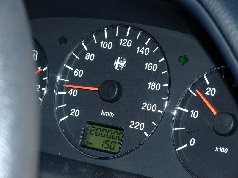

Na, mostmár be van járatva :-))
Gratula. Bíztató jövőkép számomra..

nekem meg még kb 2-3 motorgenerál van addig, ahogy a ribancot ismerem :)
szasza(SW)2009-05-13 21:59:21 // 94881
Nekem meg húsz és az legalább 2 év:))
12009-05-13 21:54:28 // 94880
Nekem még addig, majd egy 10-es van hátra :-))))
