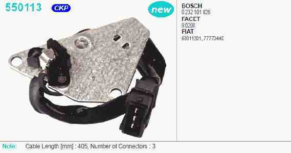

Az első képen egy fordulatszám jeladó (RPM sensor) látható, ami másnevén főtengely jeladó, merthogy a főtengelyre szerkesztett ricnis kerék forog előtte, ezzel állapítja meg a motor fordulatszámát. Nekem ez halt meg, amikor 140-nél leállt a motor :-)) Nem egyszerre hal meg, nekem is indítható volt 5 perc múlva a gép. Aztán egyre sűrűbben megállt, végül már csak 1km-t bírt menni egyszerre. :-S

Én is cseréltem már felsőholtponti jeladót.De nem olyat amilyet TE:-DDDD

Gondolom ugyanaz. Úgy működik, hogy a vezérműtengely végén lévő kerék peremén van egy "foghíj". Az 1-es henger felsőholtpontját jelzi, amikor a jeladó hirtelen nem lát fémet maga fölött. Egyúttal a vezérműtengely pozícióját is megadja, mert nyilván a kettő összefügg. gyújtásimpulzus jeladóként még nem hallottam róla, de végülis ezzel (is) időzíti a gyújtást a comp. A JTD szervízleírásban időzítő jeladó (timing sensor) néven van ugyanez, csak hogy egy negyedik is legyen :-))))

Én is utána néztem, és csak az bizonytalanított el, hogy eddig két néven hívták ugyanazt az alkatrészt (felsőholtponti jeladó, vezérműtengely jeladó), de a Bosch meg gyújtásimpulzus jeladónak hívja, ami a harmadik elnevezés. Kész káosz. Ugyanarról van szó? Valaki tud erre válaszolni?

WarbiRunner (Gyuri)2008-10-07 22:59:09 // 80130
http://cgi.ebay.pl/brava-marea-coupe-barchetta-Camshaft-Sensor-GENUINE_W0QQcmdZViewItemQQitemZ290163955277
igen, az, úgyhogy más, mint ami nekem van. Kár.

A bárdinál is 0232101026-otb hoz
Youri2008-10-07 22:52:03 // 80124
a cikkszám az tuti h jó!!!!!!
A bosch számban nem vagyok teljesen biztos...
Youri2008-10-07 22:51:11 // 80123
No: a jeladó cikkszáma: 7777344
De sajnos én azt találtam h a Warbi jeladója nem stimmel.A tiédbe a 0232 101026 a jó....
De azért nem bánnám ha a cikkszám alapján keresgélne más is,nehogy rosszat mondjak!!!!!

Nem egyszerű az eperből kinézett cikkszám alapján,bosch számot keresni...Legalábbis nekem:-D
WarbiRunner (Gyuri)2008-10-07 22:45:47 // 80121
Lehet, én a service manualt néztem, mert abban tudom hol van :-)))
Youri2008-10-07 22:41:43 // 80119
Az eper-ben így írja: Camshaft position sensor
Youri2008-10-07 22:40:55 // 80118
Akkor közeledek a megoldáshoz:-D
