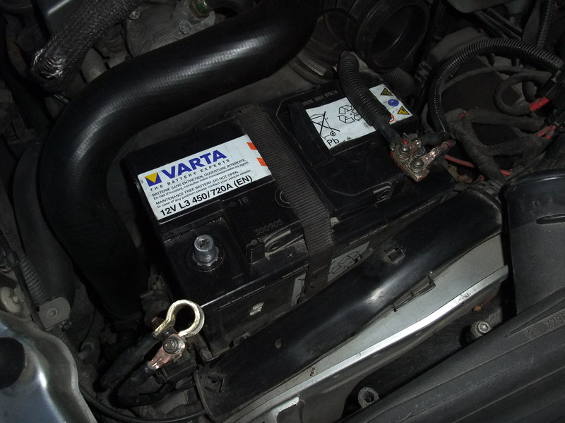

kando.2009-12-01 09:38:21 // 103574
Szerintem azért nézd át a kábeleket az akkutól a vezérlés felé, meg ami a (+) ágban van, relék és biztik kontaktusai.
Esetleg a kis fanyelű rézekfével (gyertyakefe) tisztogasd meg (ismét.. :) -- leeht, már ezt is megtetted korábban) a sarukat az akkun, a leszedő sarukon, közbenső csatik kivezetésein, esetleg az akksira kenjél vékonyan zsírt, vagy WD40-et és úgy húzd rájuk a sarukat.
Érdemes a testet is megnézni, hogy az jól kontaktál-e, az is lehet, hogy a földpotenciál nem biztos és ez zavarja össze a kampútert :)
Esetleg tömegspektrométerrel ellenőrizni kéne az elektronáramlás irányát, hogy az jófelé megy-e, mert ha visszafelé mennek azok a nyüves e -k, azok is okozhatnak zavart :P

Föckös2009-12-01 08:48:48 // 103569
gyanús az az akku kontatkt hiba, pont így tette egy barátom autója, haldokló akksival. ahogy leesett a feszültség, összezavarodott, és "mostmivan" jellegű kérdést tette fel.
