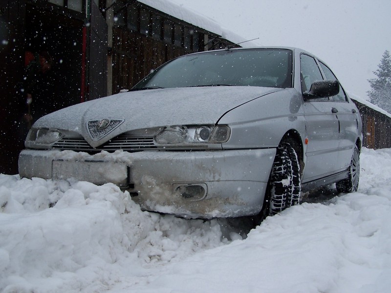

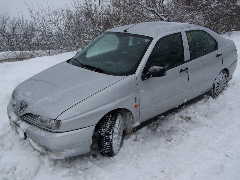

Mulder2010-01-31 14:40:26 // 105987
Hi.
Youri! Sok képet nem rakok fel mert megrokkan ez a szutyok net.
Így nézünk ki sacc/kb. Eddig nem sok hó volt, de ha jön is, kapásból letakarítják az utat. Sajna én nem csináltam képet mielőtt elkezdtem kiásni a kocsit. Ha esek pár centi hó, én már takarítom is le. Tegnap fél órát ástam:( Aki nem ássa ki a hó alól, arra még rátolja a kotró, és csak a tükör fog kilátszani:D
