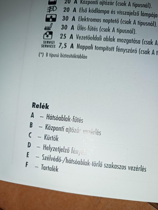

Attika012023-04-09 08:34:48 // 145517
Köszönöm szépen 🙂
V.Tomi.145-146 🍀2023-04-09 06:41:33 // 145516
V.Tomi.145-146 🍀2023-04-09 06:16:27 // 145515
Ciao! A biztosíték táblán van, ha jól emlékszem akkor lenyitva bal alul
Attika012023-04-06 19:25:31 // 145514
Sziasztok. Érdeklődnék, hogy 146 1.9 jtd-Ben, hol találom a hátsó ablak, tükör fűtés relét? Köszönöm 🙂
