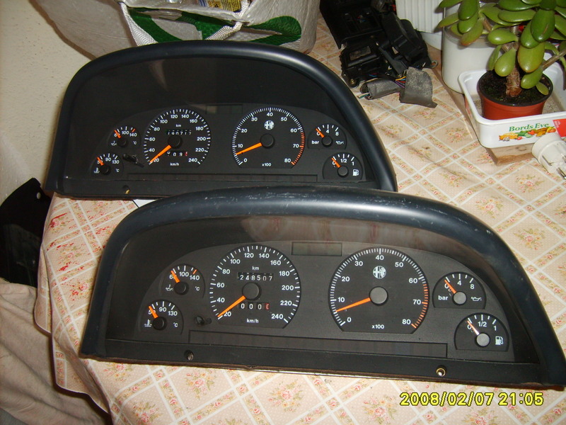

Thomika2008-03-04 17:05:15 // 54642
ehhh, akkor ez amolyan lutri?? Ha jó 16V műszerfalat fogsz ki akkor jó lesz a 8V-be is?! Érdekes...
Thomika2008-03-04 17:04:15 // 54641
Pedig simán jó kéne legyen! Buskinak is műxik a 16V angol műszerfal!!!
Ádi_39002008-03-04 16:59:35 // 54640
Ahogy norbee mondaná: RTFM.
Ott szépen le van rajzolva, melyik csatiba milyen szinű zsinóron kereysztül mi fut bele. Ezt össze lehetne vetni a 8v és 16v esetében.
Nem teljesen cserélhetőek a műszaerfalak! Csak a 8v esetében alkalmaztak vagy 4 félét... Függ a motortól meg a felszereltségtől is.

süsnye2008-03-04 15:07:48 // 54638
de akkor ezek szerint a régiben minden a helyén volt. akkor nyilván nem lesz jó neked kókány nélkül a 16V műszerfal....
Zsocy1552008-03-04 14:27:25 // 54637
Ja értem. A régi még megvan, abban a kmóra volt rossz. Köszi.
Fairlane2008-03-04 14:25:06 // 54636
Hogy kölcsönkérsz valakitől egy 8V műszerfalat, és kicseréled a sajátodra egy teszt erejéig :)
Zsocy1552008-03-04 14:19:02 // 54635
Ezt hogy érted ?
András bácsi2008-03-04 14:17:24 // 54634
Ez a több, mint valószínű megoldás. A 16V kicsit más motor. :))
Fairlane2008-03-04 14:14:58 // 54633
Lehet érdemes lenne egy harmadik műszeregységet is belepróbálni egy teszt erejéig, mielőtt szerelőhöz mész...
süsnye2008-03-04 14:13:38 // 54632
szal kontrollámpa.. :) akkor nyilván vmi jel nem oda megy, ahova kéne ;))
Zsocy1552008-03-04 14:10:28 // 54631
Értem köszi !
Az visszintes sorban lévő négyszög alakú lámpák közül balról az első.
süsnye2008-03-04 14:07:03 // 54630
még mindig nem vágom melyik lámpa az... :) node mind1. ha van türelmed hozzá, akkor akksi lehúz, aztán lehet mérni rövidzárat (a víz/olaj hőfok jeladó stekker és a műszerfal csatik közt), hogy megtudd melik vezeték melyik...
Zsocy1552008-03-04 13:58:33 // 54629
Az első lámpa (piros) amelyiken a hőmérő van.
Csatlakozokon belül próbáltam cserélni, gondoltam, hogy a 16V-nél más a sorrend.
süsnye2008-03-04 13:54:59 // 54628
"A vizét pedig a mellettük lévő piros lámpa"
milyen lámpa? kontrollámpa?
"Próbáltam a rajzok alapján a kábeleket megcserélni"
milyen kábeleket? a műszerfal hátulján a csatik csak a saját helyükre mennek be a méretüknél fogva nem?
Zsocy1552008-03-04 13:50:55 // 54627
Sziasztok !
Ha már ennyire benne vagytok az elektromos témában:
Nekem a hőfokmérőkkel van egy kicsi gondom. Tavaly Marklar hozott egy komplett km-órát. Azt mondta, hogy az 2.0 16V, (az enyém 1.8 8V) de ez nem gond, sztem sem.
Viszont én úgy látom, hogy az olaj hőfokát a vízhőfokmérő mutatja, A vizét pedig a mellettük lévő piros lámpa ( ahogy melegszik úgy erősödik a fénye).
Próbáltam a rajzok alapján a kábeleket megcserélni, de vmi nem stimmel, mert a szineknem úgy vannak ahogy a rajzon. Gondolom akkor járok a legjobban ha elviszem elekrtoszerelőhöz. Van ötletetek ?
