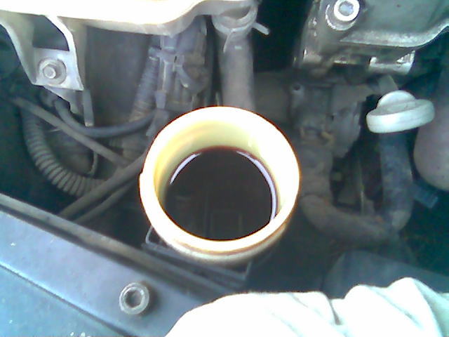

Látattlanban kevésnek tűnik az olaj.
Nekim is a nívó alján van, azt néha búg. Csak az a baj, hogy 1l-t lehet csak venni...

Sztem először cseréld le az olajat! :-)
Buksi2007-06-23 23:15:48 // 28251
Na, az enyém ugyan ezt csinálta! Nekem elegendő volt lecserélni a szutykos olajat finom frissre! Azóta egy hangja sincs! :-))

Amugy nekem kb.1.5-2 havonta,kifogy a szervotartályombol az oil,sehol nem látni egy deka folyást sem!Esküszöm kezdem azt hinni,hogy a tetején kilötyög belőle,mert elég szarul záródik!

lehet,h a szervószivattyúd kezdi megadni magát.... De ez csak egy ötlet.....majd jön vmi nálam okosabb szaki aki vagy megerősíti v megcáfolja :)
