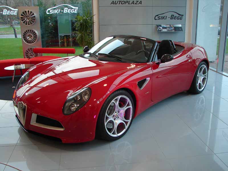

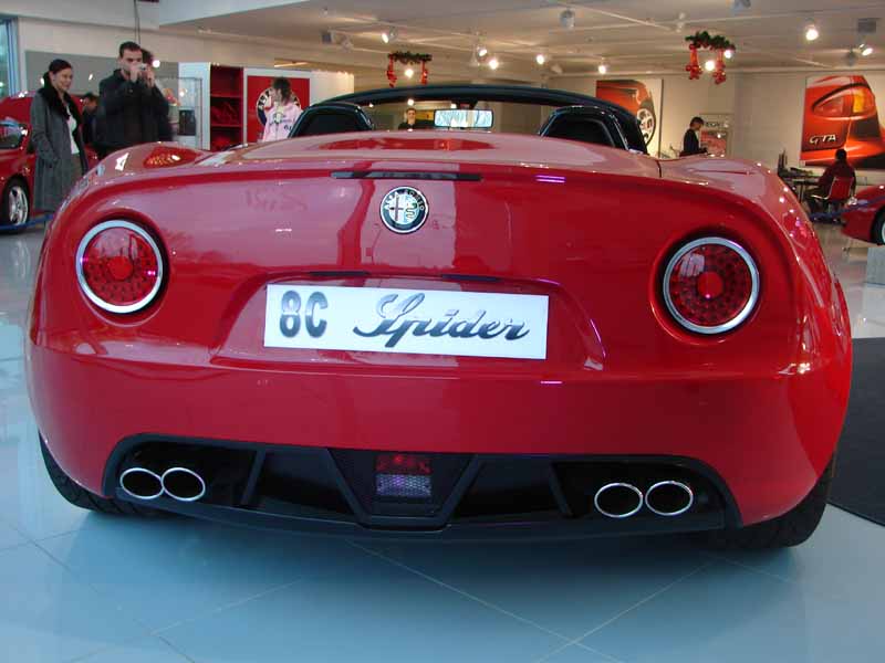

SD2006-11-26 20:56:38 // 14145
Naná:) De azért erre nem számítottam hogy így sokkol a sok szép alfa:))) és a végén mikor megnéztem a 45milás No:1 -et, meg a többi 5-10m kis apróságot, vissza ültem a saját kis drágaszágomba, nem éreztem egy pillanatig sem hogy ciki ez a régi kocsi itt a szalon előtt:) Ez is alfa érzés, hogy az idővel nem elmúlik a gép csak érik:)))
SD2006-11-26 20:51:40 // 14144
Átküldöm mailben a többit is:) ha kék:)
perdix1552006-11-26 19:22:24 // 14143
Igen, nagyon meggyőzően sportos forma a háttérben lévő Alfa:-)))))) Még sosem láttam ilyet! Igaz a fotóból keveset látni...de mintha ékalakú lenne:-))))) Micsoda forma....kár hogy az is prototípus, vagy mégsem? Aki tud róla valamit az ne fojtsa magába:-)))))
Ádi_39002006-11-26 19:06:19 // 14142
Gyönyörű ez az autó. Kösz a képeket. Azért én elfogadnám azt a parkolóban várakozó piros masinát is! Még jó, hogy nekem is van egy olyan! :-)
SD2006-11-26 18:02:59 // 14141
Ezt lessétek:)))
Ideális vasárnapi zarándoklat:)))
azért mennyire jó így a volán mögé ülni hogy tudod nem csak marketing ami a márkát jelenti nállunk:)))
(azt hiszem holnap még meglehet nézni)
