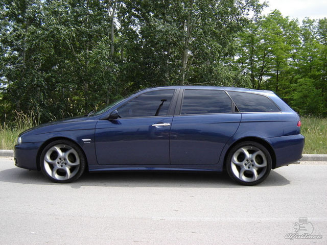

Köszönöm szépen mindenkinek.Ez lessz ha Ubival nem jön össze.
Ferke2007-08-25 21:50:55 // 43903
Jah, most néztem meg az oldaladat tüzetesebben, így már értem a kérdést is. :)) Mivel oldalnézetből nem sok különbség van a legutolsó facelift, és ez előtte lévő között, így sztem ugyanúgy állati jól állna, mint az előző autón.:)
Ferke2007-08-25 21:43:46 // 43902
Nekem nagyon bejött!:))

ALFI1562007-08-25 19:57:42 // 43890
Véleményetekre lennék kiváncsi.A mostani 56-osomon,hogy állna ugyanaz a felni ami az előzőn volt?
