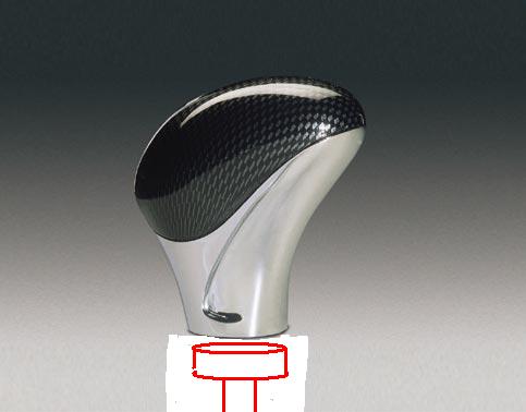

lausz2007-02-05 06:45:40 // 29875
hali,arra figyelj,hogy ilyen legyen! a felhúzógomboshoz ilyen kell.
