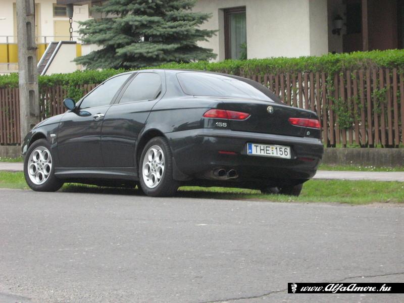

tipoatti2006-11-10 07:35:18 // 22317
Ferke, Ronnie! A krómhatásút vettem meg... képek term. lesznek az oldalamon. :)
