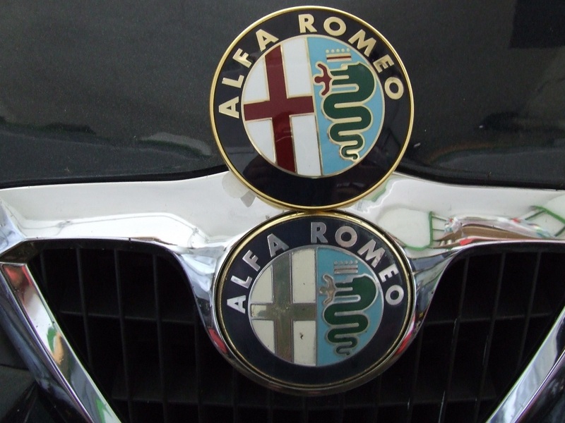

Ügyes! Nagyon szép lett. Bontóban vetted a jelet? Mennyi volt?
Nyirkos2007-06-16 19:05:38 // 39371
Megfúrtam, benyúltam csavarhúzóval a kis lyukakon, és óvatosan feszítettem kifelé. Annyit engedett, hogy egy szikével körbe tudtam vágni a kétoldalú ragasztót.
Megkezdeni rossz egy kicsit, de nem vészes.

Nyirkos2007-06-16 18:47:43 // 39369
