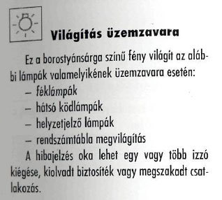

Nézd meg a parkír égőjét, a rendszámtábláét hátul. Általában ezek amik hamar kiégnek.
csocsi2007-06-14 11:20:32 // 39303
A rendszám megvilágítás lehet, már nekem is volt.
A ködlámpa biztos nem.
someday2007-06-14 11:19:01 // 39301
Van ez a kijelzők között ez:
na már most ez nekem világít. de nem vettem észre semmit a lámpáknál, kvéve azt, hogy az első ködfényszóró sokszor nem kapcsolódik be.
Ez azt mutatja azért (bár nincs is a listában az első)
vagy ha jobban bele gondolok az egyik rendszámtábla világító cucc rossz.. akkor azt?
vagy hobbiból világít? :)
A kérdés igazából: megbízható ez a lámpácska? :)
