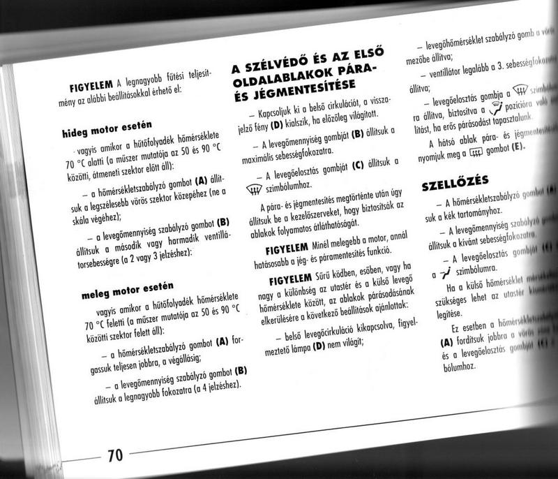

Csak csatlakozni tudok az előttem szólókhoz.... ha a jobb oldali kapcsolót max-ra tekered, akkor akárhova is tekered a többi kapcsolót, automatikusan bekapcsolja a klímakompresszort és a középsőt úgy veszi, mintha AUTO állásban lenne. Márpedig olyankor csak akkor kezdi el fújni a levegőt, ha már meleg. Nálam addig amíg nem éri el a motor az 50°C-ot, nem fújja.

Sztem úgy van kitalálva hogy később kezdje, és ennek az lehet az oka, hogy meleg levegő fújásra van beállítva MAX PÁRÁTANÍTÁS fokozatban. Hogy könnyebben felmelegedjen a motor, nem engedi a meleget befújni az utastérbe. Persze erről nem vagyok meggyőződve, de egy ilyen variáció elképzelhető!

Én tudok adni, de németül van :( Sajnos csak a képeket értem belőle
csocsi2007-11-29 23:47:52 // 52390
Azt hiszem most már előkeresem a könyvet és megnézem.
Zsolesz2007-11-29 23:45:57 // 52389
Nekem anno még a fiatom volt ugyan ilyen klímával felszerelve és ott a magyar használatiban így olvastam.

Ígymég nem is néztem. Nem úgy működik, hogy ha a jobb oldalit feltekered maxra akkor a többinél már mindegy mit állítasz be, mert a legerősebben és a legmelegebbet fogja fújni? :-D ??
csocsi2007-11-29 23:21:50 // 52383
Nekem annak idején ezt mondták azért csinálom így.
De a jobbos a legfontosabb az biztos.
Zsolesz2007-11-29 23:20:48 // 52382
Csak a jobb oldalit kell "feltekerni". A többi ilyenkor nem vezérel semmit. Ilyenkor magától beállítja az optimális befújást (gondolom max a szélvédőre) és ilyenkor automatán bekapcsol a klíma kompresszor is.
csocsi2007-11-29 23:18:49 // 52381
Igen azt is, mind a 3 max-ra van nyomva.
Trombozis2007-11-29 23:16:55 // 52380
De a hőmérséklet állítókát (bal oldalit) is maxra tekered ilyenkor? Mondjuk szerintem nekem ilyenkor tök mindegy mit állítok a másik kettővel, ha a jobb oldali maxon van.
csocsi2007-11-29 23:15:17 // 52379
Ha mind a maxon van akkor nekem fúj, de ha normál állásban akkor nálam is kell egy kis idő neki.

Érdekes dolog. Mondjuk nekem akkor is már kezdi a meleget nyomni mikor a víz még el sem mozdult a legelső vonalról.

Igen? Nekem se fújja hidegben indítás után egyből. Nekem rossz a termosztátom.

Jobb szélső gomb "szélvédő max", venti 4-esen:max, hőfokszabályzó max! Mi van ilyenkor? Mi nem működik?
Trombozis2007-11-29 22:49:40 // 52373
Ezt nekem se egyből csinálja. Gondolom a max állásra gondolsz. Nálam is várni kell.
csocsi2007-11-29 22:46:06 // 52372
Akkor is ha mindegyik a max állásba van tekerve????
Zero812007-11-29 22:41:53 // 52371
Ha hideg a motor,és klímával akarok rögtön fűteni+jeget olvasztani, normális, hogy csak 10-15 perc után kezdi nyomni a levegőt, addig nem csinál semmit!?
