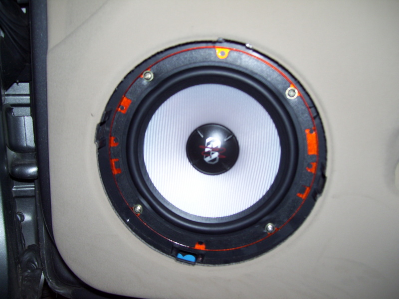

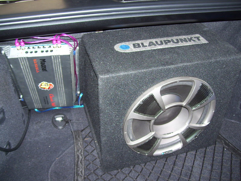

Piritu - 1.000.0002007-11-25 21:16:28 // 52191
Ja és az első ajtók kibitumenezve.
A tesztlemez 15 Hz-e már hallható, a 30 meg már ütős.

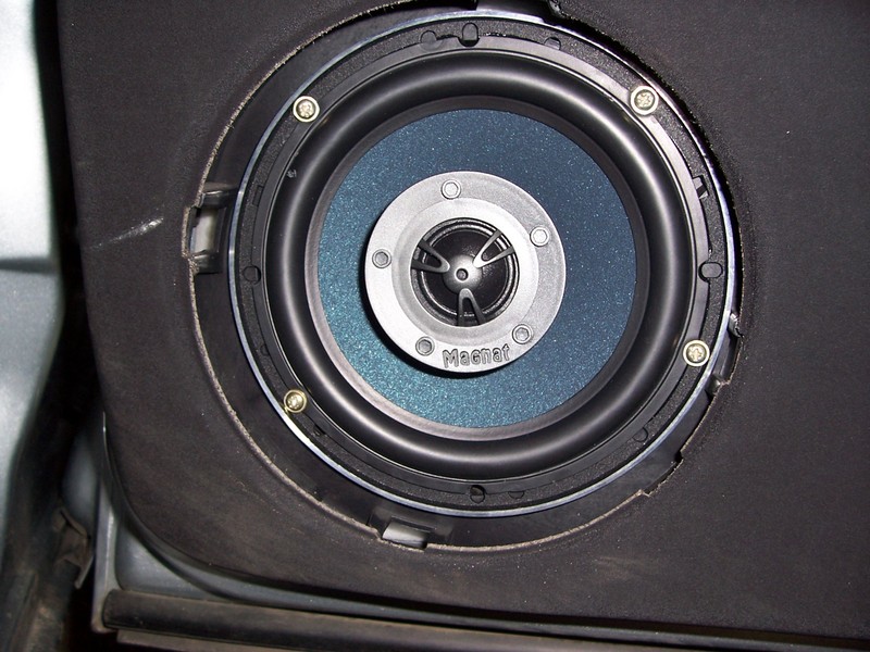

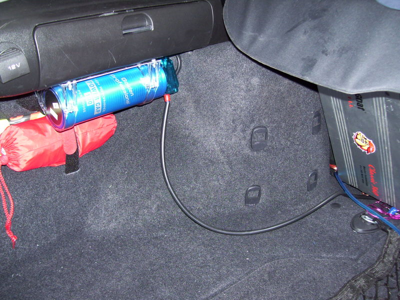

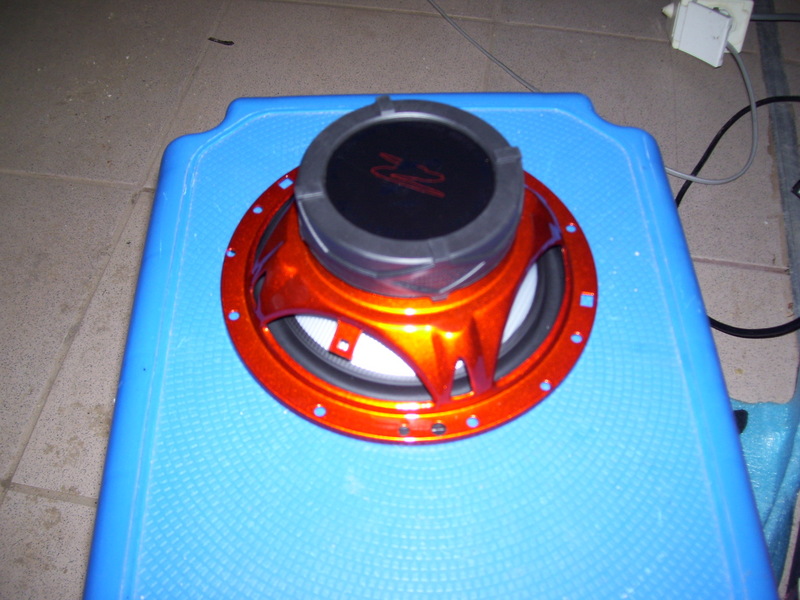

Piritu - 1.000.0002007-11-25 21:12:12 // 52189
Semmi extra, semmi látványelem.
Balu Barcelon rádió (elég alap, de ezt lehet illeszteni a kormányon lévő távvezérlő gombokhoz - viszont zenélt már Barcelonában is)
Magnat Redbull 4x100 -as (RMS) végfok. Két csatornáról az ajtók párhuzamosan kötve, kettő meg hídba a mélyre.
Ground Zero GZTS 16 MK2 szett elöl,
Magnat PRO 1620 koax hátul.
Balu zárt láda 30 cm-es mélynyomóval.
1 Farados kondi

Cgo2007-11-25 20:54:49 // 52184
kepeket es leirast kerunk!!!
en meg nem nyultam a gyari rendszerhez, annak idejen a 146-ban csereltem ugyan hangfalat - http://www.cuoresportivo.sk/audio/maca.htm
nem jobb szerezni egy Bose rendszert a bontobol es berakni a gyari helyre?

Piritu - 1.000.0002007-11-25 20:27:38 // 52173
Na kész a HiFi!
Összeszedtem egy csomó tesztanyagot és nagy részét meg is hallgattam, nem nagyon találok kivetnivalót :-))))))
