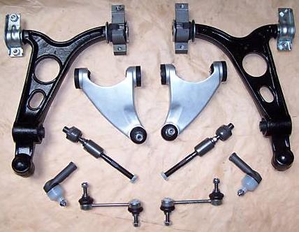

Ha rossz a gömbfej azt is meglehet csináltatni nekem már 2,5 éve a felújított gömbfejes lengőkarom van és annak semmi baja.ha megveszem a szilenteket +a gömbfejet megcsináltatom akkor 50ezerbe megál az első komplett futómű.szerintem nem mindegy! :D

Csak szilenteket cseréltünk fillérekért a megmaradt rengeteg pénzt meg elköltöttem másra :D

Ne Llenkezzé, cseréjjé csak lengőkart kompletten.))))
Scott2009-12-31 09:25:04 // 104443
Akkor én vagyok az ellen példa :) Tök felesleges megvenni a komplett lengőkart, lehet nyugodtan csak a szilenteket cserélni. Egyedül az alsó lengőkar gömbfejet nem lehet cserélni, ha az is szar akkor sajnos muszáj kompletten cserélni a lengőkart. Persze, ha a pénz nem számít lehet költeni a gyárinak nevezett lengőkarra súlyos tízezreket.

Bocs, hogy megint kérdezek, szóljatok ha nem jó topicban teszem.
Szóval nagyon nem ajánljátok az után gyártott lengőkar szettet?
Ilyen szettet tudnék 60 e ft-ért:
(ha jól tudom, egy db gyári alsó kerül a szervízben durván 40-be)
