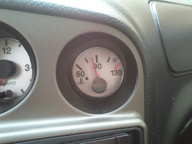

Nekem azt mondták, hogy 2 féle termosztát van 156-ba. Van ami 82 van ami 87 fokon nyit.
Amúgy nekem itt Bp-en megvan a 89-90 fok ilyenkor nyáron.

Krisztián1562010-07-06 03:15:32 // 110541
Hy!
Godoltam feldobom a topic hangulatát egy kis termosztát kérdéssel:P
Már rég meg akartam kérdezni, hogy igy jo e a vizhöfok? Menet közben mindig itt áll ill. Lejjebb egy mutatonyit. Ha áll az auto akkor felmegy még 90fölé is! A ventik is ok!
Csak nem hideg ez igy? Kb másfél éve lett cserélve a termosztát, már akkor is ilyen volt! Nem befolyásolja ez a fogyaztást? Mert ha 2 max 3 nál elváltok akkor sem eszik nagyon 10nél kevesebbet! (1.8as)
Liquid2010-07-05 23:35:26 // 110540
valami nem kerek ott, próbált lehúzni az LMM csatiját, ha úgy meggyógyul akkor ott a baj.
a TS gyorsulása nem hőmérséklet, hanem fordulat függő :)
2800 körül kel életre

Attie2010-07-05 23:09:51 // 110538
Hmmm. akkor passz.
Folyamatos óra szerinti 60-nál nézted? Mert ha éppen gyorsítasz, akkor nem biztos, hogy jól követi le hogy éppen mennyivel mész.
