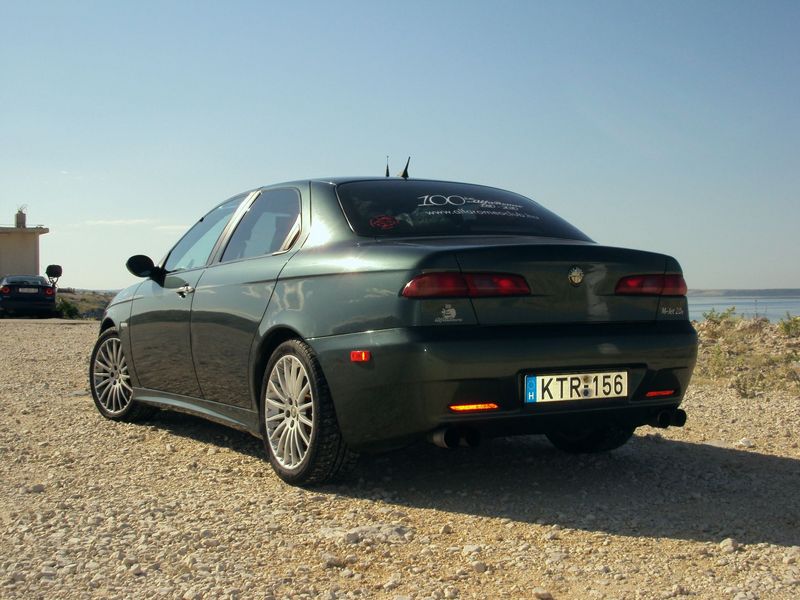

GTPeti2010-07-13 22:46:42 // 110778
Leretusáltad a kipufogócsövek 90%-át. De minket nem versz át. :)
