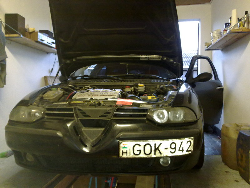

Trombozis2010-07-24 23:52:52 // 111029
admirális2010-07-24 23:29:33 // 111028
Nálad az a baj hogy a Fiat ECU Scan nem ismeri az ECU-dat. Várni kell hogy tovább fejlesszék, vagy át kell térned az Alfadiag-ra.
Trombozis2010-07-24 23:14:34 // 111027
Kábelem van már. Ez a második. De nem akar beszélgetni a kocsival. :-) Már nem is érdekel, mert csak felidegel. Már nem tudok, hogy elindulni. Mert olyan sok mindent nem lehet elrontani.
Elkezdem majd a katalizártorral. :-) Utána a többi. Lehet lassan jöhetnek a gyertyák is. Majd az lesz utolsó.

Tom852010-07-24 17:13:47 // 111020
Igazából én is azért csináltam meg mert szerintem az enyém se megy úgy ahogy kéne.De ettől nem lett jobb, úgyhogy én is LMM-re gyanakszok, ha lehúzom nincs semmi változás.Most rendeltem egy diag kábelt, úgyhogy majd meglátom ír-e valami hibát.Különben a Zsigulival is van akkora élmény menni mint az Alfával, csak tudni kell mit kell rajta megcsinálni. :)

Aha, pont most jöttem fel az aknából. Így van, ahogy mondod. :-) De nekem elgyengült a gép. Kajak nem megy.
Megnéztem lehúzott LMM-el és ugyanolyan fos. Akkor LMM? Már nem tudom. Annyira vágtam, mert olvastam ezerszer róla, erre meg itt pislogok. :-)))) Veszek zsigulit, az nem romlik el,mert már el van romolva. :-)
