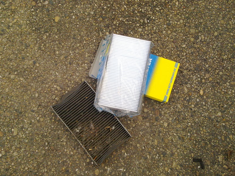

Piritu - 1.000.0002010-07-18 21:11:59 // 110879
Meglepően dzsuvás. Én évi 50ekm-t megyek, mégse nézett még így ki sosem :-)

ALFI1562010-07-18 21:05:58 // 110877
Elég keményen néz ki.
Trombozis2010-07-18 21:01:35 // 110876
Hát ez az. Volt ott minden csak döglött kis madár nem. Pedig szoktam a levelektől takarítani a levélfogó körül.
Véletlen volt a vásárlás most. Nem terveztem. De a látottak alapján nem bántam meg. Szóval nem választottam, hogy aktívszenes vagy nem. :-)

Piritu - 1.000.0002010-07-18 20:49:50 // 110873
Merre jártál, hogy így néz ki a pollenszűrőd? :-O
Amit kivettél az aktívszenes volt, szándékosan nem olyat tettél helyette?
