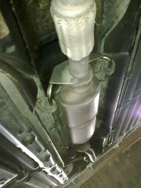

Ja igen, ki kell vágni a tetejét flexel kitörni belőle a kerámiát és utána behegeszteni.Nem hinném, hogy ki tudod rázni belőle a csövön keresztül.
Tom852010-07-22 19:57:21 // 111000
Hello!Én pont a múlt héten heréltem ki a katalizátort.Bilicsenként 2 db csavar tartja, ami nekem annyira be volt rohadva, hogy le kellet flexelni.Persze ezek acélcsavarok voltak amiket aztán ki kellett fúrni, hogy vissza tudjam rakni a dobot...Rendes fúró nélkül 1 órába tellett kifúrni..Amúgy meg nem hinném hogy jobban megy tőle, max nem kell nyomni annyira a gázt, hogy tarsa a fordulatot.A hangja nem mély lesz, hanem olyan mint amikor üres dob van az autón, nem tudom most hirtelen máshoz hasonlítani.:) Ha csöndes autót akarsz nem hiszem, hogy tetszeni fog.

ha jól csalódom akkor az a katalizátor és egy "középdob" egyben, tehát vagy a kat belseje ment szét vagy a dobban esett szét valami

vagy a kat hullott szét... nekem pont tavasszal volt ez a csörgés mizéria...

Vágd ki aztán sima csövet hegessztess a helyére.Jobban fog menni a kocsi talán a hangja is kicsit jobb lessz.

Brékó brékó! van a rezonátor cső után a dob a kipufogón. hehe. Mi van abba, hogy csörgésre adja a fejét? kegyetlen hangja van. pfe. fotóztam, de telefonról lehet nem tudok képet feltölteni. mit tudok azzal csinálni? szétszedem és kiszedem belőle a bigyókat vagy veszek újat? milyen hatással van a kocsira?
