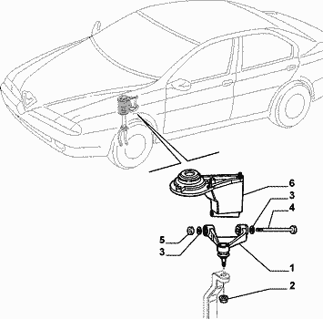

Satti2007-11-27 13:14:01 // 35428
Ez nem csak ennél van, hanem a 156 és a 147-nek is sajátossága ez a nyűszőgés sajnos, ezek mediterrán gépek, nem szeretik ezt a hideg időt, amint lehűl, elkezdenek jajgatni, higy ez nem tetszik:-)
András bácsi2007-11-27 13:02:34 // 35427
Ez ilyen. Sajnos.
BeczA2007-11-27 12:39:46 // 35426
Nem zavarna, ha csak cincogna.... de idegesítően hangos, viszont amíg nem volt 0C közeli hőmérséklet addig alig csinálta... nem is idegesített de most már kiakasztó!!
András bácsi2007-11-27 12:37:01 // 35425
Ilyen időben az új is nyiszog. A fenti. Nagyon vastagon célszerű bezsírozni az átmenőcsavarját.
BeczA2007-11-27 12:31:08 // 35424
Akkor csak valamelyik lengőkar lehet a ludas... a nagyon fenti hangból tippelek csak a felső lengőkarra... de csak a nagyobb fel le mozgáskor csinálja....

András bácsi2007-11-27 12:26:17 // 35422
Az csak egy aluöntvény. Nem nyüszöghet. Az ilyen kettős lengőkaros rendszerben a toronycsapágy helyett a két gömbfejen fordul a kerék.

András bácsi2007-11-27 11:43:13 // 35417
Ebben nincs toronycsapágy. :)
Lengőkar. De had nyiszogjon.

BeczA2007-11-27 11:20:29 // 35414
Napot!!!
Első futómű tapasztalatokkal hogy álltok???
A bal első futómű ,ha átmegyek egy fekvőrendőrön, vagy nagyobb egyenetlenségen akkoor nyüszög.... olyan mintha toronyból jönne a hang. ( A oszlop alsó sarkából)
Toronycsapágy, esetleg más??
