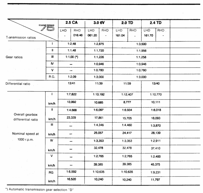

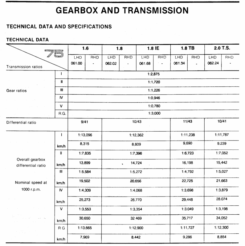

Wickey2007-09-17 15:12:58 // 20377
Állj be szépen a sorba. Asszem te vagy a harmadik, akinek 2.4TD váltó kell. :-)
Mellesleg: megvan még a 2.4 váltód? Jó a diffije? Tedd át a 2.0 váltóba, és jó lesz.
A szakirodalom szerint ugyanis a 75ösök váltói az 1.6 benzinestől elkezdve csak a végáttételben különböznek.
75 1.6 4.56
75 1.8 4.30
75 2.0TS 4.10
75 Milano 4.10
75 America 3.54
75 2.0TD 3.55
75 2.4TD 3.42
Vélhetően az America és a 2.0TD megegyezik, kerekítési hiba, vagy elírás lehet az az egy század.
Szóval gyerekek, nem fontos ragaszkodni a komplett váltóhoz, ha van diffi, és át lehet tenni, akkor hajrá. A fokozatok ugyanazok.

jakuska2007-09-17 13:15:33 // 20375
Hellóka mindenkinek! már mindenfelé megpróbáltam, de nem jártam sikerrel... egy 2.4-TD-s váltóra lenne szükségem, vagy egy ettől hosszabbra... ja, a kocsim az 75 ös:) nem nagyon értek hozzá, lehet valamelyik hosszabb benzinesé is jó lenne bele?? MOst egy 2.0 TD-s van alatta, hirtelen mesterék ezt tudták alárakni, de csak egy előnye van, hogy jól gyorsul, de végsebesség az nagyon gáz, plusz 1-2 ben életveszély a padlógáz... érdekelne a csere is, mert a 2 lityós ami alatta van az hibátlan, olaszból volt behozva, uj selenia olaj volt benne. Szal, ha valaki tudna egyet lehetőleg nyiregy, debrecen, szolnok közelében, mert arra gyakran járok, azt megköszönném!
