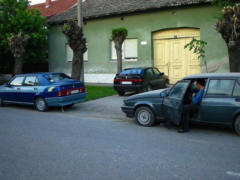

Zsót2006-07-06 11:52:51 // 13159
Neked nagyon megy ma a találgatás!!:-D
Szük 2évig állt egy nagyon képzett mesternél.Odafelé hajtották az autót visszafelé én húztam!!:-(
Vikk752006-07-06 11:44:53 // 13158
Azt a 75-öst most húztátok ki egy sufniból? Elég poros :))
Zsót2006-07-06 11:43:07 // 13157
Pontossan!!!Jó helyen kapirgálsz!!:-)
