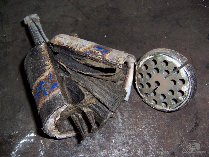

HL_752011-06-23 11:28:18 // 31927
s üzemanyagrendszernyomást is mérsz ilyenkor... ?
mert lehet olyan állapotban van benyaszűrőd mint enyém, lásd a blogomban
