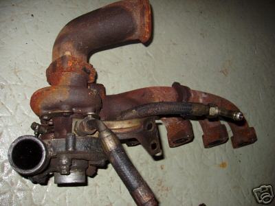

Az a fém fül pont kitakarja, de azért látszik, hogy hol csatlakozik be a hátsó hengersor csöve.
prooF_752007-06-18 16:40:54 // 18804
az biztos, hogy nem néztek be alá:D de találtam egy képet:
erről mondjuk én meg nem tudom mondani hogy egyesítve van-e vagy sem.. Erre max a nagyvadas topikban kaphatunk választ:) vagy ha megnézünk egy full gyári példányt élőben.
Minden esetre az eredeti témánál maradva mindenképp csináltatni kell leömlőt, mivel transaxle v6-hoz nincsen turbo-kompatibilis leömlő gyárilag. Viszont lehet h el lehetne vezetni az egyik hengersor csövéz a motor mögött, és akkor nem lenne túl alacsonyan és egyesítve is lenne.

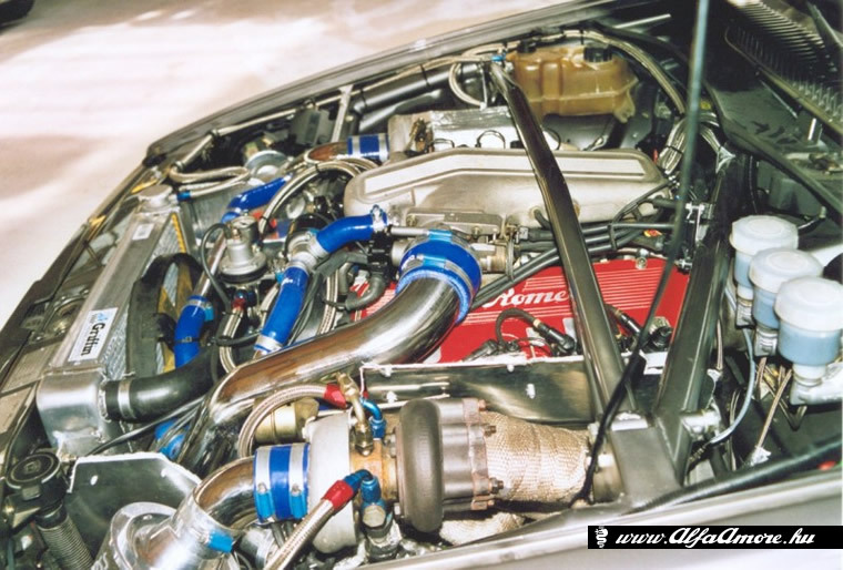

Nyugodtan hidd el nekem, hogy mindkét hengersor táplálja a turbót, volt már szerencsém V6TB 164-esen kipufogót szerelni.

Ez több helyen is sántít. Az első, hogy a 164-en közösítve van a két cső a motor alatt, és visszamegy a turbóhoz. A második, hogy a levegő először a légmennyiségmérőbe megy, onnan a turbóba, és csak utána jön az intercooler, és végül a szívósor.

nem vágom miért kéne átmennie a csőnek a motor alatt? a 164-esben is csak az egyik hengersor kipuff. gáza hajtja a turbót. aztán a friss levegő a motornak meg szerintem eljuttatható elég könnyen, még ha félig a motor alatt is van a feltöltő(úgyis először előre kell hogy menjen az intercoolerbe ha jót akar magának:). És ha már leömlőt csináltat az ember, akkor az nyilván igazodni fog a motor elrendezéséhez, mint ahogy a Robi által linkelt kép is mutatja, a túrót fel lehet rakni akár a motor fölé is:)
