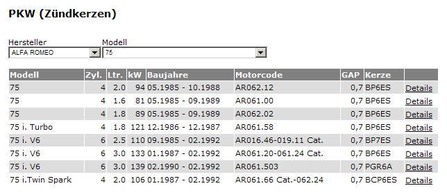

[k i z z o]2007-10-12 20:43:34 // 20853
Irhat bármit. Ki kell próbálni:) Amig egyet se csavartok be nem fogjátok tudni mi a jobb, lehet a Lodge ver mindent, kinek kinek mi tetszik.
A legjobb gyertya amúgy sztem a Nippon Denso. de sajnos nem alfapárti ahogy irtam.
Amugy igen a P a projected insulator , de én védett középelektródásként tanultam:)
B7ES nyáron, B6ES télen. Nem a V különbözteti meg a V6-ot a Nord-tól hanem az égési tulajdonságai, azok meg kb. egyeznek. Amugy nekem kiég a B8EGV is, tuti özbarna: 70kV / 800mJ multisparkal + tolóüzemben 1200 felett teljesen elveszem a benzint - azaz csak szikráztatok - nem mint a gyári motronic, és addig is szépen tisztulnak a gyertyák. A nagyok is igy csinálják:) Én is onnan loptam.
TS be nem tudom mi a jó, a P-s az minden jónak az átka.
Ennél már csak az R a RRosszabb:) na nem a rádiónak.
De használtam Champion N2C-t, vagy B84G-t, N3G -t. Ezeket a holdon lehet beszerezni, és csak meleg motorban mennek el:) Folyamatos fordulatu üzemben üzembiztosabb és legalább 50kV gyújtófesz kell nekik, 500-600mJ energiával.
Érdemes róluk képet keresni.

Wickey2007-10-12 18:05:45 // 20852
Nna. Eztet mondja a biblia.
Nem is BP7ES hanem BP6ES. A 7-es hőértéket a 2.5V6-hoz írja. Érdekes, hogy majdnem ugyanaz a motor, mégis eltér eggyel a hőérték. Ámbár annyira nem is érdekes. a 3.0 égéstere meglepő módon egy picit nagyobb. :-)
Az viszont furi, hogy a nem katalizátoroshoz valami tökmás gyertgyát ír.
Wickey2007-10-12 17:56:57 // 20851
Írtad, de TS-re. Ebből a szempontból a V6 és a nord homogén?
Amúgy felőlem maradhatunk a BP7ES-nél, azt hozza az NGK katalógus a V6-hoz.
Olvasgattam a cikkszám útmutatót, itt a második betűre (P) azt írják, hogy projected insulator. Meg persze nem magyarázzák. Erre gondoltál? Ez volna a védett elektróda? Ha igen, akkor az NGK kifejezetten azt javallja a 75 V6-hoz.
[k i z z o]2007-10-12 17:37:45 // 20850
A BPR7EIX nem jó az alfa hengerfejbe amint irtam, szerintem.
Az a baj vele mint a Splitfire gyertyákkal, védett elektródás.
Inkább B7ES. Ha lenne lodge tuti akkor azt bele, de a maiak gyenge utánzatok. A gyári gyertya lodge, de ma már lehetetlen beszerezni jót. Amit legutóbb németo. ból hoztam az is kuka volt. Nem bir kiégni rendesen, valamint rettenetesen fogyott az elektróda.
ja, USAban olcsóbb az iriduum gyertya, de sajna alfa specifikusat ne csinálnak, ahogyan a Denso sem. Ugyhogy mas.ni- al gyertya lehet bele. A Brisk LOR15LGS is pl. jó gyertya lenne az alfába, de hidegen nehezen indul vele. Marad az NGK.

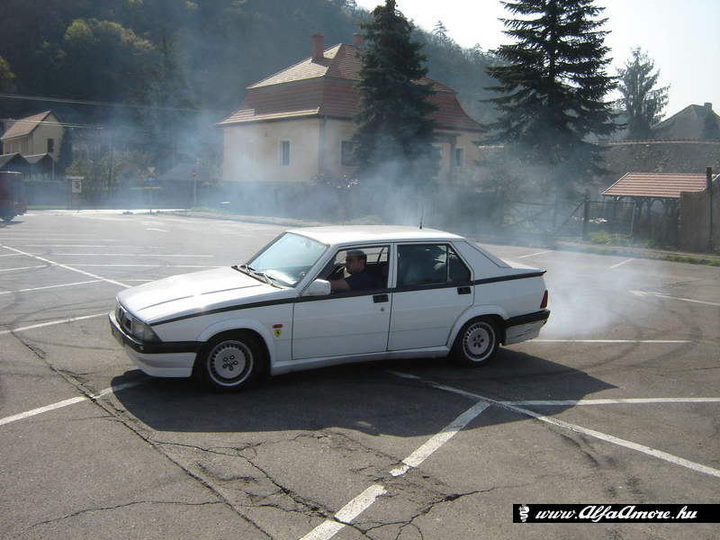

NaTo2007-10-12 16:07:09 // 20849
Látom haver látom. Csak ez nem drift...
ez csak forgolódás...
Olyan kép kell, amin tempóval keresztberaknak egy kanyarban egy 75-öst. Ennyi :D

Wickey2007-10-12 09:58:28 // 20846
BP7ES (6-700/db)
vagy
BPR7EIX (5000/db-ért láttam itthon, USA-ban 7-8USD/pcs, Ebay.de 12-17EUR/stück)
A BP7ES-t olyan 20ezrenként legkésőbb illik cserélni, a BPR7EIX longlife gyertya, elszaladhat akár 50-100ezret is tudtommal. Hasonló kategóriás platinagyertyákra 100.000 a csereperiódus a 1.7 16V boxerekben.
vagy

Pl. a Nord hengerfejben és a TSben is a lodge ha be van hajtva akkor a központi.elektróda egy vonalban van az égéstér felső rádiuszával. Ilyen a B7ES is.
Tocsa a TS azért kopogott mert nem optimális helyen gyújtotta meg a 2 szikra a keveréket, azaz a lágfront nem optimálisan terjedt az égéstérben. tuti valami nagy mamlasz gyertyát csavartál bele.
Azaz pl. nord esetén NGK B7ES -el kell gondolkodni ami nem védett elektródás, azaz nem áll ki a középső elektróda a gyertyából. én B8EGV -ket használok, igaz 20e -ként kell cserélni, de tuti. A legjobb a BPR7EIX iridium lenne elektróda oldalon, de az is védett + ellenállás van benne.
EGEV:
Az NGK gyertyától semmi baja nem lehet a TS nek sem, szépen kell járnia.
USA alfás ismerőseim messziről kerülik a golden lodget.

Ha az AFM ok és a gyújtás is ott van akkor még hugyozhat vmelyik injektorod - na ne drasztikusra gondolj, csak kicsit később zár le - vagy a benzinnyomás NOK. Kis fordulaton a több benzinből sok marad a hengerben, és azzal nem bír. Bezabál.
Nato, a Lodget nem kell válogatni, mivel gyárilag asszimetrikus gyertya azaza nem egyenlőek a pólustávolságok a központi elektródától. Azaz mint minden többpólusú gyertya ott üt át ahol legkisebb a távolság majd ha fogy akkor megy a másikra.

NaTo2007-10-11 16:39:34 // 20839
MÁstól is hallottam, hogy a GOldeneket úgy kell összeválogatni, hogy jó legyen. Ugyanis a "több ága" miatt nem mind szikrázik pont ott, ahol kéne, és ezeket kell összeválogatni. Mintha Ali mondta volna. Majd rákérdezek újra.

NaTo2007-10-11 16:24:24 // 20836
Csak valahogy erről sem jön át, hogy itt füstöl hátul a gumi...
na meg a pasasnak is nagy a feje. :)
