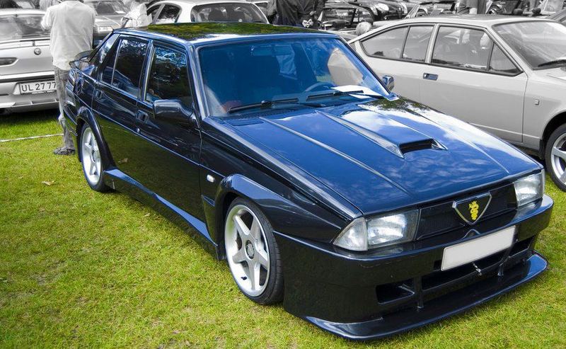

Gábor(figi75)2012-08-16 20:43:14 // 33066
1.8 turbo vagon volt,de ilyen utcai kivitel ami a képen nem.
Captain Zetor (a.k.a. Petya75)2012-08-16 19:19:36 // 33065
Ha jól tudom 2 vagy 3 prototípus készült 2.5-ös V6-os és 1.8-as turbós motorokkal...

Gábor(figi75)2012-08-16 08:46:32 // 33058
Ez meg,hogy???
Na de csupi,de mi,de hogy...............

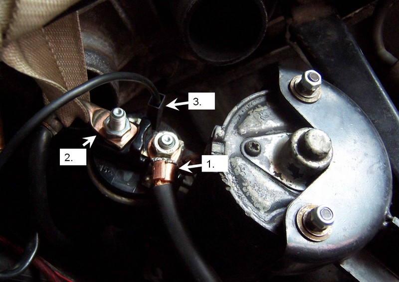

HL_752012-08-14 11:34:50 // 33055
Test házrögzítésre áttéve. Eddig ok. Melegen meglátjuk. Köszi!
[k i z z o]2012-08-13 23:36:29 // 33054
A +12 kapcsoltra raktad a testet.
HL_752012-08-13 19:58:20 // 33052
Ok de amikor azt mondod testeljem le önindítót akkor hová kössem ?
Igen, megszüntettem és ok. Relé bekötve, ok.
[k i z z o]2012-08-13 19:28:04 // 33051
A helytelen bekötésnek köszönhetően a bendix behúzásakor van egy +12V - GND zárlatod.
Az akksinak semmi baja.
HL_752012-08-13 18:52:40 // 33050
Mesterek, elbizonytalanodtam. Ennyire béna vagyok vagy mi van ? Mivel önidítóban bendixet kell cserélni ezért vissza akartam tenni a régit ami "csak" meg sem nyekkent melegen de ha igen akkor indított. Hogy autóvillamossági szerelőnek spóroljak időt és csak kezébe kelljen adni. Ma használtam az autót. 15km-t mentem, leálltam, 10 perccel később nem is nyekkent meg önindító. +20 perc és minden ok volt. Betettem régi önidítót, bekötöttem egy közvetlen testet az önindítónak és 40A-s relét is kötöttem be a gyújtáskapcsoló után az önindítónak.
Próba : 1 kattanás és semmi több. Nem volt jobb ötletem kiszereltem helyéről, de hagytam bekábelezve. Újabb próba, csak egy kattanás. Csere másikra, ua ez.
Önindító behúzó tekercse behúz egy pillanatra.
Akkufeszültség terhelés nélkül 12,5V
Önindítózás közben amikor csak kattan kb 3V.
Tekintsétek meg a képeket. Én köttem be rosszul vagy pont most pusztult meg az akku ??? Van 1 multiméterem, milyen módszerrel tudhatom meg hogy akku alkalmas -e önindításra ?
1. közvetlen test az akkun
1. közvetlen test a behúzótekercsen. Jó ott, ugye ? 2. +12V
3. a vezérlő 12V a gyújtáskapcsolóról
