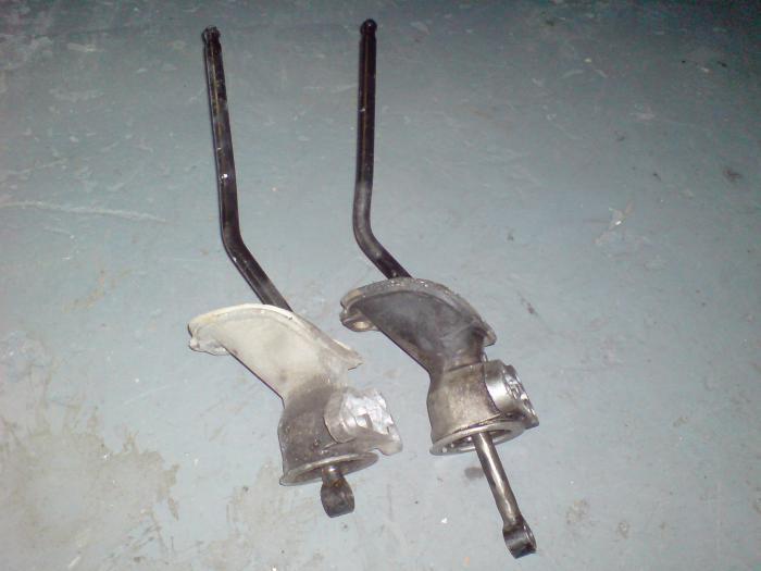

LacUS2013-01-21 23:34:06 // 33262
Csak a váltókar tengelyénél írt egy gömbfejet. Mondjuk anélkül csak előre hátra húzogathatná :D
[k i z z o]2013-01-21 22:25:00 // 33261
A váltó nem Alfa rajta, bár a kocsi Alfa, valami Getrag. Csapágyakra felül gondolok a rudazatnál, nem nagyon látszódnak, de lehet vannak.
LacUS2013-01-21 20:52:03 // 33260
Milyen csapágyra gondoltál, a váltóban lévőkre? Azért érdekes nekem mert ez egy SZ Trophyban versenyző autó, és igazából nem tűnik nagy cuccnak az egész. A te képeiden viszont mintha nem alfa váltó lenne, bár kulissza kétségkívül mesésen néz ki. :)
[k i z z o]2013-01-21 19:01:31 // 33259
Csapágy azért nem ártana bele. + ez nagyon drasztikus, a szinkronok nem bírják. Én most rövidítettem egy kicsit, úgy, hogy a fokozatok ki vannak könnyítve mindenhol (ez már régóta ilyen) + az 1,2,3,4 tűgörgős lett a bronzperselyek helyett. Így. hogy szabadon fut elég jól a fokozat + könnyű, így szerintme nem lesz vele gond, de a gyárit ne nagyon rövidítsd le.
De van itt ötlet (ezt szerintem készen lehet kapni (a kulisszát.)
LacUS2013-01-20 16:07:38 // 33258
Váltóút rövidítés :) Egész jónak tűnik.

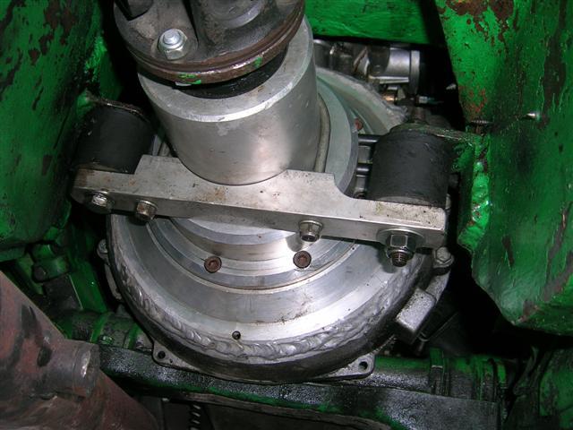

[k i z z o]2012-12-20 19:21:01 // 33238
Ha jól emlékszem 3 db M8 csavar, ma már többet nem lopunk többet:
http://www.alfaamore.hu/tagok/5198/autok/6154/blog/14154
Szerintem a te alvázadon is ott kell legyen a helye.
