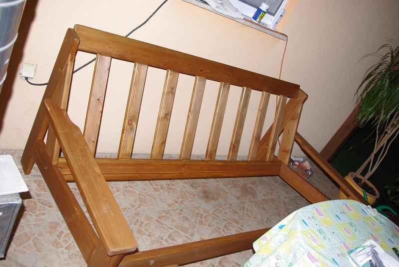

Xixo2011-06-09 23:16:06 // 8607
Ez most nem olyan volt, az hétvégén következik! :))
MYSKHA2011-06-09 17:38:20 // 8606
Családi program :-) Ő mondja mit., te meg csinálod :D
