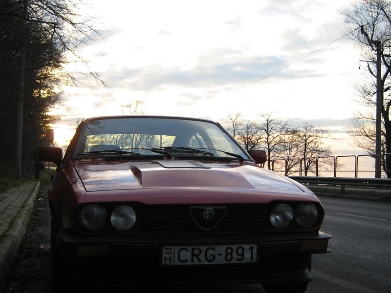

... mint egy igaz történet úgy kezdődött a mai nap is. A nap néhol kisütött így úgy gondoltam, jobb lesz ha testvérem és jómagam nekivágunk az útnak. Az ötlet, hogy a mai napon "GTV-zék" körbe a Balatont csak úgy jött mint a reggeli KV-ba a kockacukor: magasról beleesik a lötyibe hirtelen és hatalmas sodrással a csésze falára keni az éberítő nedüt, amely gazdája gyomrába érve megalapozza a napját. hát ez pontosan így történt velünk is. Telitankkal indulva, úgy vártá a srácok, hogy az asztfaltcsíkot elnyelje az autó első lökhárítója, mint mikor két óvodás egy autóban ülve először hajtanak az alagútba. Szedte is a lábát. A km-óra hibás működése miatt hőseink olyan sebességgel közlekedtek álmaik pályáján, hogy az óra 240-es elnevezésű csíkjánál megállt és ezt látván úgy érezték övék a világ. a valóság kalibrálása vhol a legális határ felett volt néhány egy józanéletű arasszal, amely nincs is köszönőviszonyban az édesanyák legszörnyűbb rémálmaitól, amely 2-essel kezdődik. Csak néhány fáradt más külsejű utasnak mondott tárgy (amely a szomszéd autókban töltötték meg a teret) nézte eme két ember játszadozását, de csak legyintve annyit mondhattak: "nézd csak Pityu, micsoda magamutogató emberek vanna... ! ezek okozzák a baleseteket és miattuk van dúgó..." (Pityu erre nem mond smit, inkább jobban megnyomja R.Thalia nevű, "formatervezett" jövőmenő gázpedálként funkcionáló mütyürt, hogy beérje vmennyire azt a rosso pontot)
Néhány gitár-riffekkel tarkított zeneszám leforgása után már a Balaton É-i partját szaggatta az Alfa Romeo, amely itt-ott megállt pózolni a természettel (mert ők jó barátságban vannak) és várta utasait, akik ugyancsak komálnak a naturalitással és környezetvédők módjára ápolták a talajt-fákat-dús növényzetet vizeletükkel. De ahogyan ujra felröffent a kipuffogó, ismét szelték a kilométereket.
Egy csárdához érve, ahol hőseink csillapították éhségüket, a csárda tulajdonosa felfigyelt a GTV-nek nevezett értéktárgyra. Hosszasan mesélte a tulajdonosnak { :-) } , hogy neki is volt már GTV-je és GTV6-a is, lelkes rajongója az olasz gépcsodáknak de sajnos el kellett adnia őket (hihető történet volt, sikerült néhány őszinte könnycseppet elmorzsolnia a szemében mikor két mondta között ránézett a parkolóban álló látványos Alfára). Úgy gondolták hőseink, hogy a borravalót kiegészítve szereznek ennek az embernek egy szép napot és induláskor látványos "elindulásba kezdtek", amely a tükröből visszanézve igencsak kedvére volt a csárda tulajdonosának, aki még az asszonyát is kihívta, hogy emlékezzen Ő is a szépre... (A csárda tulajdonosa mikor elengette keze közül az utolsó Alfa Romeoját, ránézett a feleségére és azt kérdezte, amelyet a ffiak oly gyakran szokatak: Drágám, ugye neked is jó volt?!)
A zsíros étek elterülve gyomrukban a GTV két utasa mámoros utazásukat folytatta már a Balaton tulsó oldalán. Bepilledve gubbasztottak a vendégmarasztaló ülésekben... nem szólt zene, elég volt számukra a táj, a jóllakotság és a kellemesen elringató (kissé feszes tartású) kezek közöti utazás élménye. A lemenő nap utolsó sugarai még arra készették hőseinket, hogy egy utolsó aktot kérjenek a Naptól és "Fém-utitársuktól". A képek olyan jól sikerültek, hogy még egy kicsit elidőztek a parton, aztán nyeregbe pattantak és a már sötétedő dombok mögött folytatódó úton eltüntek a láthatáron... csak néhány hangjelenség tünt fel a helybelieknek, hogy az Alfa Nord-motorja ismét életre kell, és magasabb fordulatszámba kúszva eléri utazó sebességét. Ez a sebesség sok úton lévő germán eredetű autóban ülő embertársuknak nem tetszett, nem akarták elhinni, hogy K-s rendszámú új autójukat elhagyja a belső sávban egy ilyen szörnyeteg. Ezért utolérve ezt a jelenséget már messziről villogva próbálták hőseinkkel tudatni, hogy " el az útból te vén szar! " ... de mint tudjuk az öreg Alfáknak volt gyermekszobájuk, tudják a jómodort. így is tett személyes kapcsolatban lévő GTV-alanyunk és miután imitátla a nehezen és öregesen való félrehúzódást (amely vérnyomásemelkedést eredményezett az alvégen) szépen elengedte azt és villantott neki: csavarodj fel az első fára te*ßł¤×÷ß×!
Már teljes sötétségbe borult a NY-i láthatár mikor a város fényei kezdték megvilágítani a horizontot és rózsaszínre festették az eget... megérkeztünk. itthon vagyunk. Még néhány kósza tekintet a táblákra merre lehetne még hosszabbítani a hazafelké vezető utat de sajnos miután minden lehetőséget kihasználták, befordultak az utcába, ahol a történet számukra véget ért. Az út végén hőseink megköszönik eme felejthetetlen körutazást a Sárkánynak, majd a gép nyugovóra tér....................... de csak mára!
(képek holnap)
