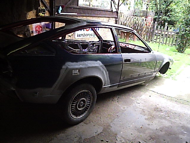

Kié ez a GTV6 ? Szép állapotban van ahogy látom.
