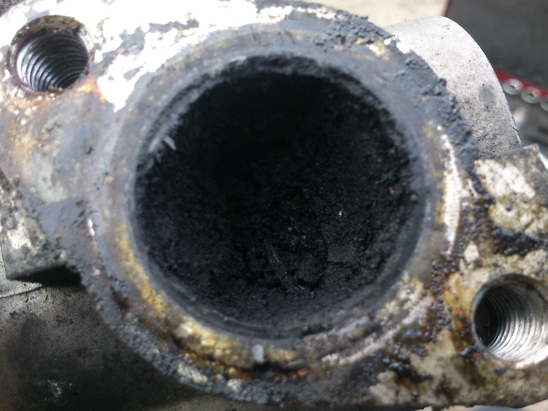

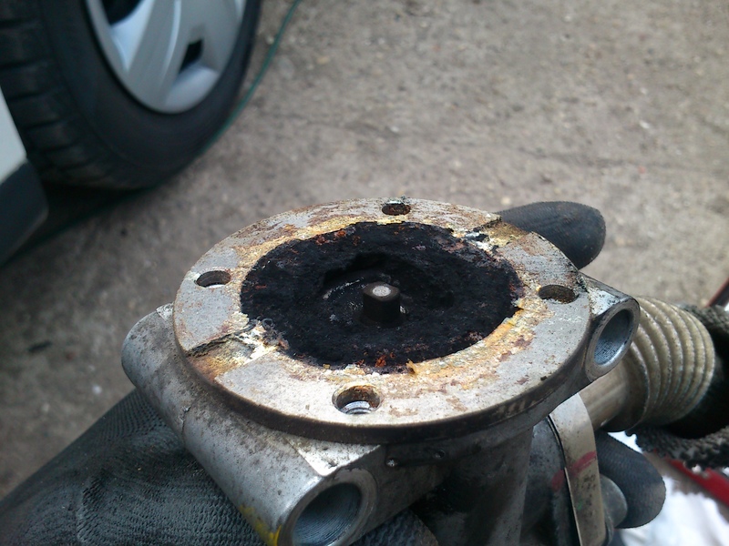

dev1662013-11-22 20:04:53 // 24816
van róla képed? nem azért, mert nem hiszem el, hanem, mert tényleg érdekel, mennyire tud lekormolódni a szívósor.

Egyébként nemrég belestem a szívósorba, amikor az EGR-t tisztítottuk sehol nem volt vészes a helyzet 75000km után. Koromhegyeknek nyoma sem volt.
A MAP által újra és újra beírt hibakódra sem tudom van-e korrekt megoldás, ha kiiktatod az EGR-t. Engem a folyton kigyulladó sárga check lámpa is bosszantana.
