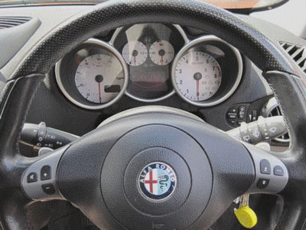

osee_selespeed2014-06-17 11:31:25 // 8710
Hello! Van valakinek közülünk tempomatos TwinSpark Selespeed-je?
