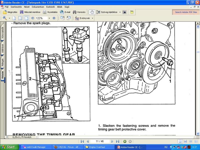

egy kérdés: hány gyújtótrafó van benne? mert ha 4, akkor nincs semmilyen eltolt gyújtás...

peticool2008-04-15 09:00:11 // 67653
én nem szedtem szét, egybe vettem ki,csak mielött vettem a kocsit kábeleket cseréltek... és csak felmerült bennem a kérdés hogy hátha felcserélték és azért baszakodik......
András bácsi2008-04-15 08:51:07 // 67652
Hmmm, elvileg egyben kimelhető a trafó-pipa-sor. Nem értem miért szedték szét.
peticool2008-04-15 08:48:44 // 67651
lényeg a lényeg trafok jól vannak a pipákat meg megnézem délután, lehet összecserélték mikor kicserélték a kábeleket és azért nem megy :DD
peticool2008-04-15 08:46:15 // 67650
hisz ezt már leirtad te is...húúúú de reggel van még nekem...
peticool2008-04-15 08:44:25 // 67649
aha.... :DDDD biztos azért :) értem én hogy gőzgép. nekem már ez a nyolc gyertya sok.....de ha jól tudom csak annyi h időeltolódással durrant a kicsi és nagy a tökéletesebb égésért
András bácsi2008-04-15 08:39:05 // 67647
Gyanítom azért, mert ellentétes ütemnél gyújtja a kis gyertya a maradék el nem égett anaygot.
Jata2008-04-15 08:35:08 // 67646
Hihetsz neki! Szerelt már pár TS-t!
peticool2008-04-15 08:34:11 // 67645
a burkolat szerint kicsi gyertyáknak kellene egymás mellett lennie,mármint a pöttyök alapján.. de nekem sorba van végig nagy kicsi nagy kicsi.....a trafók meg felcserélve? ez első kettő hengernél a nagy gyertyán van a trafó ha a könyv rajza szerint nézem utána meg a kicsiken ?????mert ugy van a sorrend ahogy irtad ....NEm értem...
szasza(SW)2008-04-15 08:30:48 // 67644

Szerintem nem tévedsz.
András bácsi2008-04-15 07:41:51 // 67641
A gyertyák helyzete adott, hacsak nem fúrják át a meneteket a HF-ben. :)))
András bácsi2008-04-15 07:40:37 // 67640
Én értem, a neppereknek bonyolult. :)))
