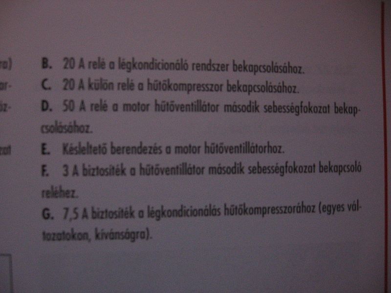

:Szájmon:QV:147:GT:2008-04-09 21:38:51 // 67211
jaa ez egy faceliftes motor tere..
a korábbiaknak és a boxernek más az elrendezése de ott kell lennie...

A boxikban az aksi mellet menetiránynak balra ( a sofőr előtt ) vannak a klímatizáció motyói tudommal. Hogy a TS ekben ???

Valaki meg tudná mondani,hogy hol keressem a klíma reléjét?
146-os,1.6TS 2008.12 havi elvileg az autó,a belső biztitáblán végignéztem,de a motordiagnosztika hibaként írja,hogy klíma relé testzárlatos!
amikor bekapcsolom nem változik semmi,egyedűl a belső ventilátórt indítja el,de kattanást a klímakompresszor felől nem hallok,az alapjárat sem változik.
esetleg valakinek lenne infója hol keressem azt a relét?
válaszokat előre is köszönöm:)
