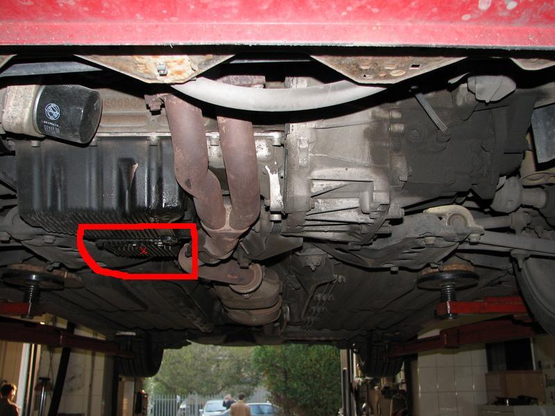

De basszus! Nekem abszolút nem ilyen alulról a motor!!
147Smz2008-08-05 11:13:52 // 74684
Remélem ezt nem a csörömpölő felfogató lemezre mondod, mert nekem tök máshol van, mint ahol te bekarikáztad...

Nem emlékszem pontosan, hogy a 4 2-be megy-e, vagy 1-be. De ugyanaz az autónk, tehát ott kell legyen az a kis zajkeltő okosság :-) Nem tudod lefotózni a tiédet, és bekarikáznám, hogy merre keresd? Sajnos nekem nincs aknám, nem tudok alámászni :-(
Annyit tudok még tenni, hogy ha megyek Csörihez (talán a héten), akkor lefotózom neked a helyét.

Hát ott néztük, de nincs ilyen. Van egy pár menetes furat ugyan, de nem lehetett rálegózni. Ahol a 4 megy 2-be? Ott kéne rögzíteni a blokkhoz?
147Smz2008-08-05 09:37:23 // 74676
Alulról nézzétek, ne felülről! Keresd meg azt a részt, ahol a leömlő rá van csavarozva a blokkra, majd kövesd addig, amíg egy csőben egyesül. Ott lesz a felfogató lemez is. Nincs semmilyen hővédő, vagy ilyesmi.
Nekem még nem lett kicserélve, mert múltkor más miatt mentem Csörihez, és akkor nem volt neki ilyen kis lemezke. A héten fog hívni, hogy mikor férek be hozzá. Viszont egyre jobban zajong ez a kis szar. Már nem is csörög, hanem szabályosan csikorog.

A nívópálca körüli hővédő lemez alatt van valahol? Sejtettem, hogy le kéne szedni...Akkor neked már nem csörög ezexerint?

Nekem nincs lefotózva, de tudom hol van. A Motorblokk külső falára van rácsavarozva, rögtön ahogyan a leömlő jön. Tehát nem a tűzfal oldaláról, hanem a hűtő oldaláról közelítsétek meg. Csörinél az emelő alatt sétálva nagyon könnyen kiszúrtam, úgyhogy nektek is látnotok kéne.

TSá! Van valakinek fotója a motor aljáról? (TS) A leömlő környéke érdekelne. Voltam csörgésmentesítésen kipufogósnál, de nem sikerült kiköltöztetni a vastücsköt. A Kau által a múltkor beírt tartólemezkét akartuk kicserélni, de semmi hasonlót nem találtunk, és még az sem derült ki, hogy hova lehet beszerelni, ha hiányzik.
