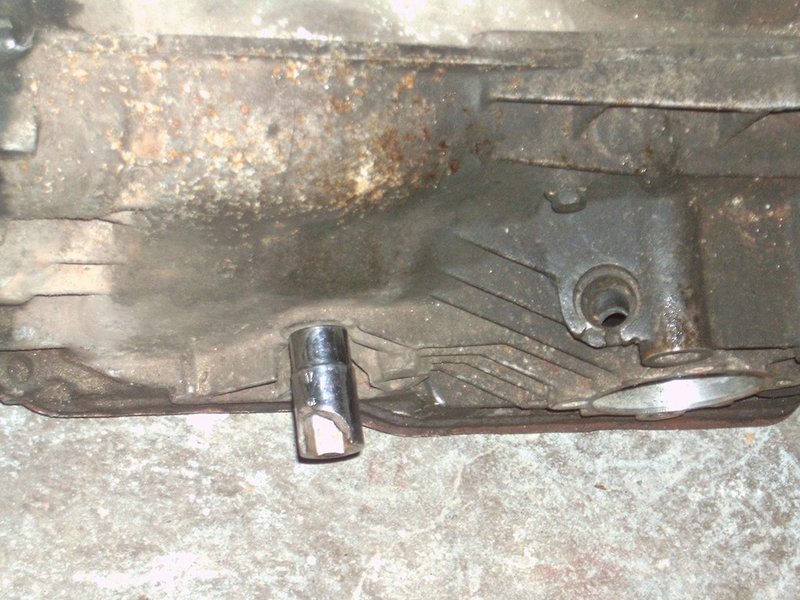

Sziasztok! Váltóolajat szeretnék cserélni a kocsimban (sógorral) :-) Csak azt nem tudjuk, hogy hol lehet betölteni az olajat. A leeresztő csavart még csak-csak megtaláltuk :-)) esetleg, ha képekkel tudnátok illusztrálni az még jobb lenne. Jah és nem szeretném azért kiszedni a váltót :-)

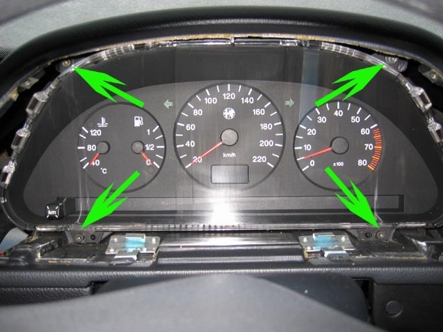

Bazsa1452009-12-29 14:44:59 // 104398
Hy.ÓVATOSAN távolisd el a burkolatott alul.Nekem sikerült letörnöm ennél a mütétnél a km nullázó gombját :S Utána már gyerekjáték,de elég csak izzót venned és azt kicserélni a foglalatban.

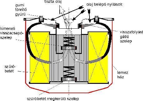

Kristyon2009-12-29 14:35:53 // 104394
Akkoor még is csak van egy visszacsapó szelep amit kispórolhatnak :)

Kristyon2009-12-29 14:21:31 // 104387
hallottam olyat is, ez nem tudom mennyire lehet igaz, hogy olajszűrő és olajszűrő között is lehet annyi különbség hogy a gyengébb minőségűből kispórolnak valami golyót aminek az lenne a szerepe, hogy ne engedje visszafolyni az olajat a rendszerből...
hogy létezik-e ilyen nem tudom, sose nézegettem az olajszűrő belsejét :)

Pezzy1452009-12-29 11:38:32 // 104370

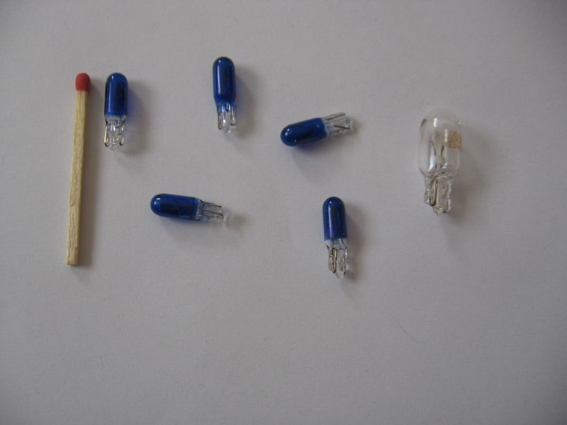

Hy érdekelne hogy hogyan tudom kicserélni a ledet vagy nemtom mivan ott ami megváligátja az ora csoportot?
