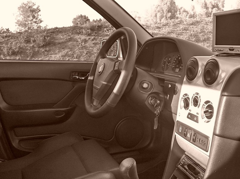

GEORGE2006-10-27 08:10:22 // 23156
Hááát igen....nem sokat láttunk Kaposon :-(
Willy2006-10-27 08:07:33 // 23155
Szeva!
Most jut eszembe, nem is csodáltam meg a kormánybőrözésed. Na majd legközelebb....
GEORGE2006-10-27 08:04:50 // 23154
