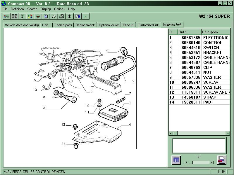

atesssz2011-08-29 16:56:11 // 117161
Anyósülés előtt, ahol van az ECU, ott van egy ledugózott 3 eres csatlakozó, oda tudod dugni az ALFA-TESTER-t
