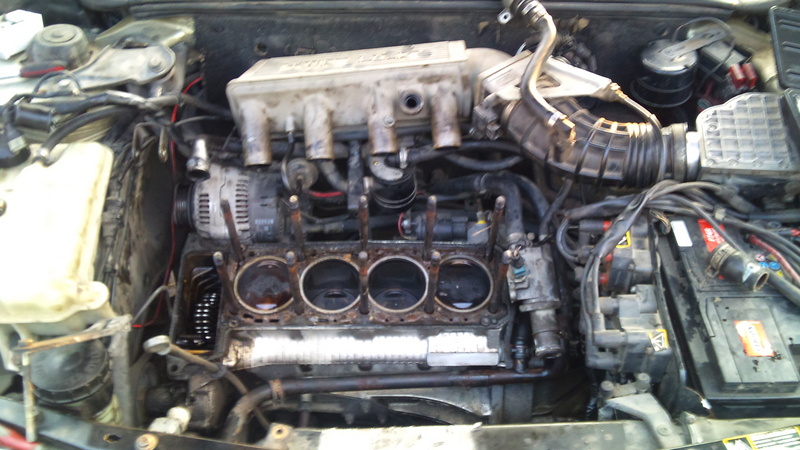

vezérműlánc felrakására vkinek van vmi könnyítő ötlete, vagy tényleg akkora szopás amekkora valójában?:D

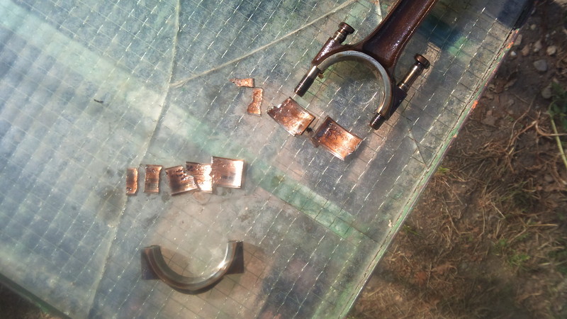

Gréta tele van meglepetéssel:D nem sok kellet volna ahhoz, h kifeküdjön
TSiga ( I am the TSIG)2011-08-30 21:59:41 // 117187
Akkor marha nagy mázlid volt :-O
G-Burt2011-08-30 21:49:51 // 117186
én is azon akadtam fenn, h nem is zörgött túlzottan... volt olajnyomás. bár az is csoda, h még volt, 5-10 centis tömítőpaszta darabokat húztam ki az olajpumpából...
TSiga ( I am the TSIG)2011-08-30 21:38:33 // 117185
Az enyém meg olyan volt, mint a traktor. :-)

megvolt:) hengrefejen is lett kurtítva 1mm:)
G-Burt2011-08-30 20:44:56 // 117181
van km benne bőven:) az a vicc, h 4000 fölött volt hangja csak...

Ha már szétborítod a motort, akkor grammozd ki a dugókat és a hajtókarokat. Minimális tuningnak lehet nevezni.

Burt, jól szétborítottad. :) Az ujjadat oda ne szorítsa a bütyköstengely! :)

Akkor inkább semmi tömítés...
vm2011-08-29 22:02:58 // 117169
Ez már inkább...eresztés
TSiga ( I am the TSIG)2011-08-29 21:59:47 // 117168
Nem semmi tömítés :-((

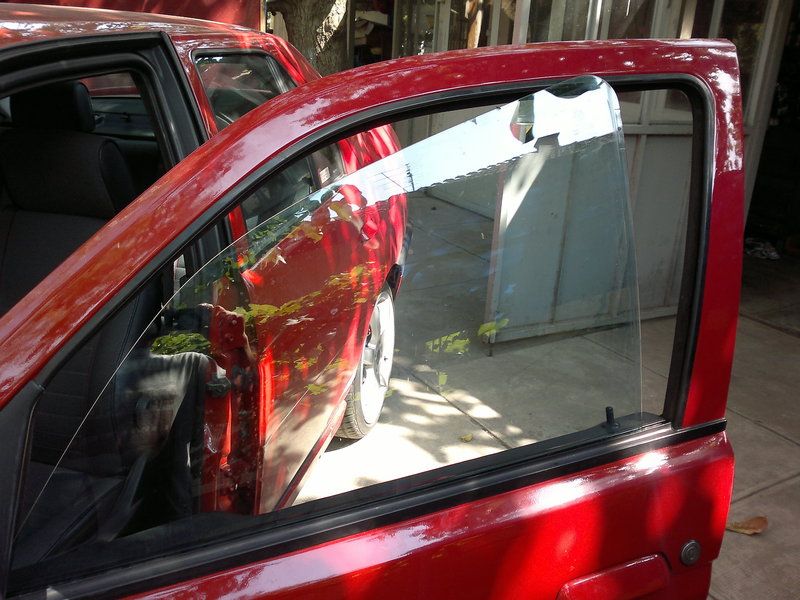

david19912011-08-28 02:44:43 // 117152
Valakinek eladó jobb oldali ablak emelő 155 alfához???

Legjobb megoldás és masszív:-)
gratu
gratu
vm2011-08-27 17:50:05 // 117148
Sosem értettem, mé' kell nem annyira drága alkatrészeket hülye anyagból gyártani. Ilyenek a spiáter kilincsek is...
