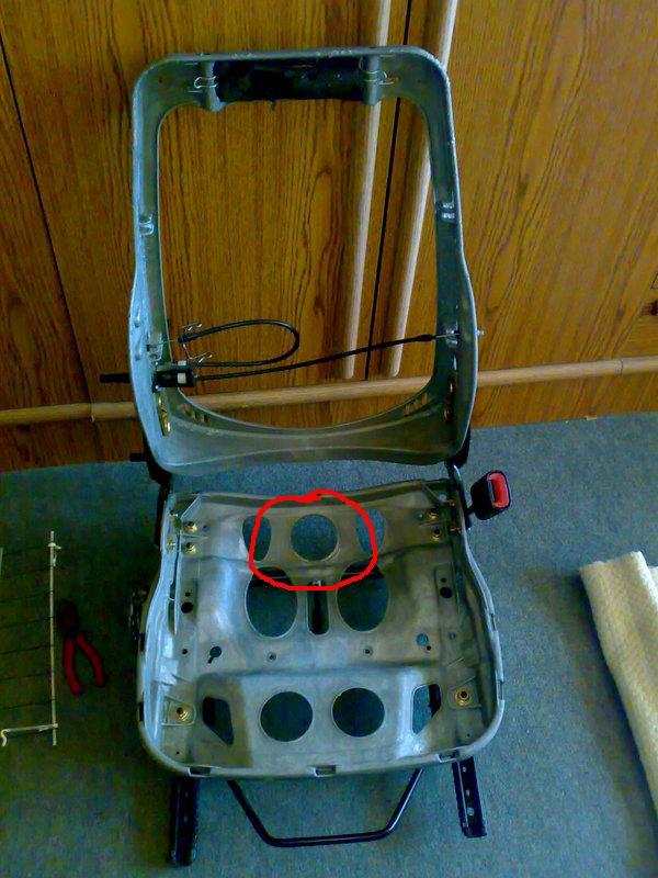

a baj az,hogy nem érzékel semmit,ha nyomom ha nem,
folyamatosan ég a lámpa,kapcsolót is cseréltem,
Hardy2010-01-24 09:31:41 // 105131
Én mikor áthúztam az ülést és túl erősen raktam össze, akkor érzékelte azt, hogy valaki van rajta, majd nincs és villogott. Megigazítottam a csatit meg az érzékelőt az ülésbe és jó lett. Próbáld ki mekkora erőre kapcsol be. Ha éppen hogy hozzáérsz, és már villog akkor nagyon érzékeny lett valami miatt. A bekarikázott részen nyomkodd meg ott van az érzékelő a huzat alatt.

lausz2010-01-24 06:42:20 // 105128
szerinted az egy sima ki-be kapcsolás lehet?
ha rövidre zárom?
tudom ki kellene mérni,de hátha tudod.
ha rövidre zárom?
GTPeti2010-01-24 05:45:04 // 105127
De. Most, hogy tudjuk a lámpa jó, én is az ülés érzékelőjére tippelnék.
(Az ui. el szokott romlani, ezért is hagyták el a későbbi évjáratokban.)
lausz2010-01-24 05:08:13 // 105126
igen,világít 3mp ig,
a j1 ülésben van valami érzékelő,nem az lehet rossz?
GTPeti2010-01-23 23:04:17 // 105125
