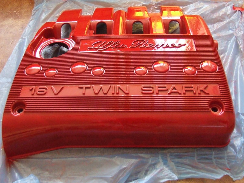

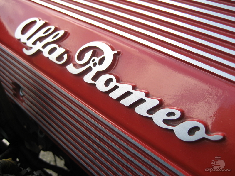

Na igen, így még faszább! :-)
Mike.2008-01-20 16:59:57 // 57500
Szerintem mind a kettőt.
Ronnie2008-01-20 16:11:35 // 57499
Meg a lábunk ;o)
csocsi2008-01-20 16:06:40 // 57498
Így valóban mutatósabb.
Don Gombóc2008-01-20 16:05:47 // 57497
Egyre jár az agyunk. :))
Don Gombóc2008-01-20 16:05:13 // 57496
Sőt a twin spark felirat alatt lévő csíkoktetejét is. Szerintem.
Ronnie2008-01-20 16:05:01 // 57495
Ronnie2008-01-20 15:57:58 // 57494
Alfa + twin spark + a 8 gyertyára utaló korongot!
csocsi2008-01-20 15:33:48 // 57493
Ha még nem késő, szeintem is mindegyiket.
Nyirkos2008-01-20 15:23:26 // 57492
Szerintem is úgy pofásabb lesz. Köszi urak. :)
Papamaci2008-01-20 15:19:28 // 57491
Szia szerintem is mindkettöt.
GEORGE2008-01-20 15:16:50 // 57490
Alfa Romeo és Twin Sparkot is, szerintem...

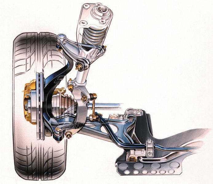

Köszönöm nagyon hasznos a rajz
igy látom hogyan is van a dolog
azért van szerelö aknám és azon csináltam
de mégis itthoni körülmények között
szar volt hogy nem volt 36 os spec Crovám
de beszerzem és még csak annyit hogy a felsö lengökböl mennyire nehéz kiszedni a silenteket??????
kösziiiiiii

Na igen, alsó lengőkart akna nélkül szintén nem pite.:)) Pláne, ha közben besötétedik.:)))
Ferke2008-01-19 20:41:38 // 57472
Gátlót alul lekötni a lengőkarról, stabpálcát lekötni a gátlóról, felső lengőkar gömbfejét lehúzni, fent lekötni a gátlót és a felső lengőkar konzolját... itt vagy matekozol azzal, hogy megpróbálod lenyomni amennyire csak lehet az alsó lengőkart a féltengellyel együtt, és úgy átjátszeni a gátló alsó villáját fölötte, vagy nincs szarakodás, és a gátló alsó villáját lekötöd, így a gátló kijön...majd felső lengőkar konzollal együtt leszed, konzolról le, csere, majd vissza minden.:)
dg10172008-01-19 18:04:30 // 57471
nos nem egyszerü feladat ithoni körülmények között also lengökart cserélni
az ugy kezdödik hogy kell egy 36 os crova ami speciálisan le van esztergálva
akinek ilyen nincs az nem tudja meglazitani a féltengely anyát
és kénytelen a válto felöl kicsvarozni a féltengelyt
egyedül nem is nagyon megy és kell oda is jo minöségü szerszám az imbusz csavarokhoz a fékbetét és a féktácsa csere már gyerek játék
ez csak egy napos melo annak aki már látott ilyet és van segitsége és jo szerszámja is jasnos a felsö lengökar is kocog de csak nagyon kicsit
ahhoz is jol fel kell készülni vagy szerlöhöz kell vinni
één megcsinálom itthon
ha valaki már cserélt elmondhatná hogy mik várnak még rám
