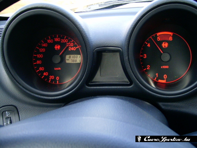

Persze, hoy érdekesek a gyári adatok. Az enyém csak 1.9, és kényelmesen 200 fölé megy. Nem tudom mennyivel, de a 200 kényelmesen megvolt. Ráadásul 3 autó ment konvolyban, egy laguna egy honda és az alfa. Mindenkinek az órája 200 fölöttit mutatott.

mikor én is feltettem az ilyen képemet egyből rávágták hogy photoshop.. :))))

Óra mindig többet mutat.
Ferke2006-12-04 09:44:40 // 24293
Az komoly lenne! Egy kis településen végsebességet mérni!!!:-DDDD

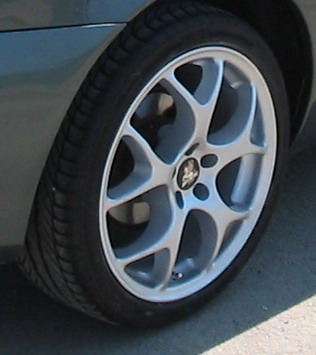

Az Alessio, úgy tudom.

Nyunyi-é. Eladná, csak még várok egy-két ajánlatot. Már ha kapok :)

De, nem gyári Alfa?
András bácsi2006-12-04 07:42:57 // 24289
Ilyen több gyártónak is van/volt. Pl. Alessio Euro.

Valaki meg tudja mondani ennek a felninek a nevét?
Esetleg új árát? Vagy, sokat kérek? :)

Jaa, azt hittem a yardal beméretni a végsebességet! :-))) Azt nem tudom, hogy mennyire pontos az a műszer.
csocsi2006-12-04 07:22:55 // 24285
Nem úgy, amik a településeken vannak kirakva :)))) Egyre több helyen vannak és ott még büntetlenül lehet próbálkozni :)
Mike.2006-12-04 07:19:30 // 24284
Az is jó csak kicsit drága mulatság. :-)) De végülis , "nem úr aki nem herdál!" :-D
csocsi2006-12-04 07:14:26 // 24283
A telepített sebességmérők nem elég hitelesek?: )))
Mike.2006-12-04 07:05:47 // 24282
Érdemes GPS-el is bemérni mert sokszor nem az igazságot mutatja. Persze atttól még lehet ez is a valós adat! :-)

érdekes gyári adatok,203km/h a vége??
és itt még nem padló volt,ja és chip nélkül.
csocsi2006-12-04 06:21:59 // 24275
